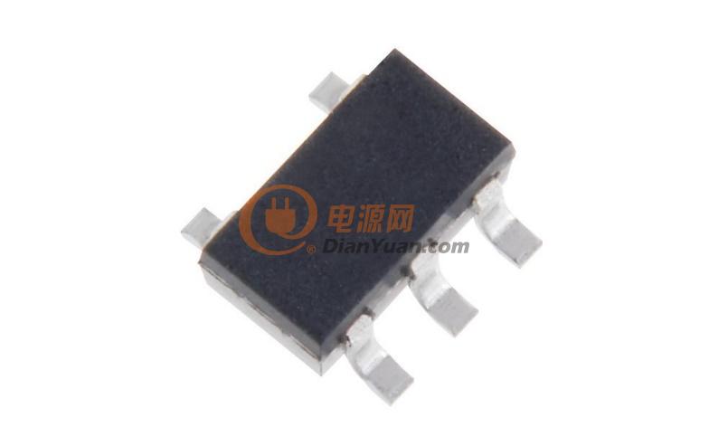

东芝电子元件及存储装置株式会社(“东芝”)今日宣布,其产品线中新增了新型CMOS运算放大器“TC75S102F”,该产品拥有行业领先[1]的超低电流消耗。新产品将于今日开始出货。
IMG_202009273_124912502
运算放大器用于放大从传感器发出的微弱信号。为了延长物联网边缘设备和移动设备[2]等需要电池供电的电子设备的充电间隔时间,它们也必须降低电流消耗。
东芝利用其专有的CMOS工艺技术对新型运算放大器的电路进行了优化,其电流消耗很低,行业领先[1],从而实现低功耗。新款器件最低供电电压为1.5V,是一款能实现全范围输入/输出(轨到轨输入/输出)的运算放大器,性能优于其前代产品。

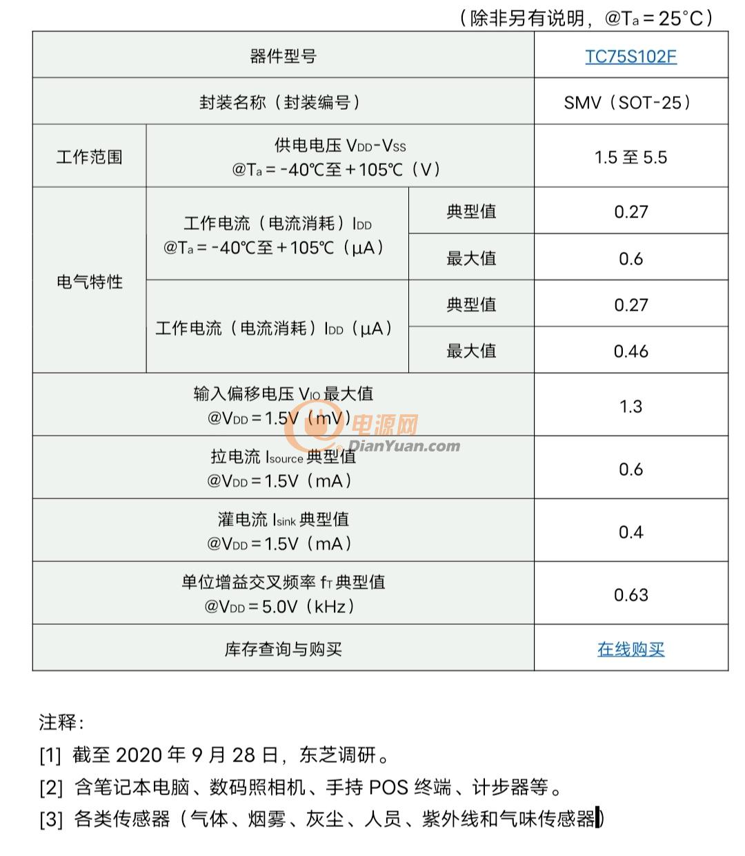

主要规格:
Screenshot_20200929_124148
