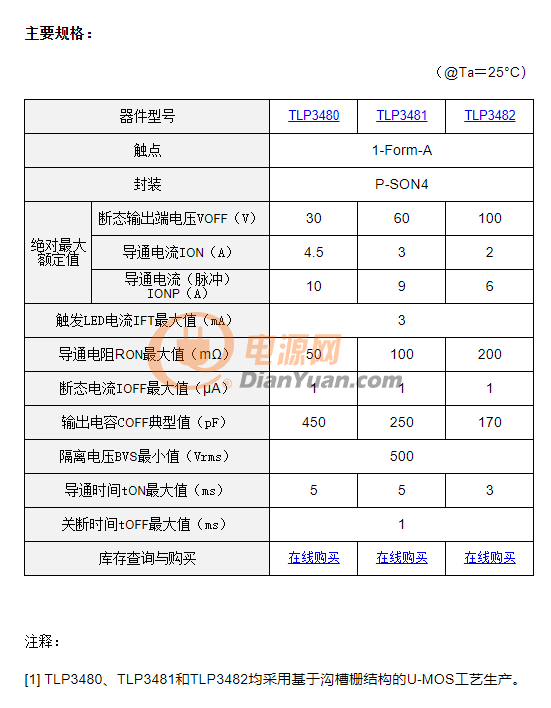

东芝电子元件及存储装置株式会社(“东芝”)今日宣布,推出三款光继电器---TLP3480、TLP3481和TLP3482,这三款光继电器均采用P-SON4封装。这种全新封装的贴装面积显著小于SOP封装。新产品将于今日开始出货。
这三款新型光继电器均提供了可媲美SOP封装产品的断态输出端额定电压和导通额定电流。取决于具体器件,额定值从30V/4.5A到100V/2A不等。
新型P-SON4封装的贴装面积为7.2mm²(典型值),比2.54SOP4封装小74%,比2.54SOP6封装小84%,非常适合高密度贴装。此外,这些继电器在接收器中还采用了东芝最新的MOSFET芯片[1],实现了低导通电阻。
TLP3480、TLP3481和TLP3482具备高导通额定电流,分别为4.5A、3A和2A。这些光继电器能够广泛应用于多种类型的测量设备应用。
应用:
?9?9半导体测试设备(存储器、SoC、LSI等测试设备)
?9?9探测卡
?9?9I/O接口板
特性:
?9?9新型小型封装P-SON4:2.1×3.4mm(典型值),贴装面积7.2mm²(典型值)
?9?9高导通额定电流
TLP3480:断态输出端额定电压:30V,导通额定电流:4.5A
TLP3481:断态输出端额定电压:60V,导通额定电流:3A
TLP3482:断态输出端额定电压:100V,导通额定电流:2A
