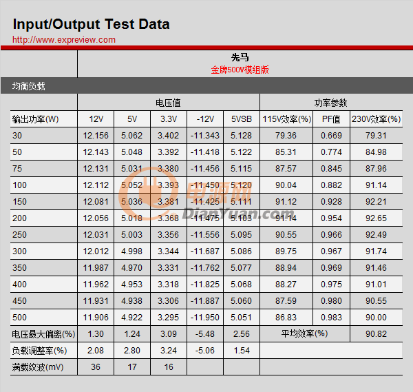

以先马金牌 500W 模组版为例的主动式 PFC 电源,PF 值可以轻松达到 0.9 以上
从设计结构上来说,主动式 PFC 显然比被动式 PFC 更复杂,成本也更高。但是主动式 PFC 有着更宽广的电压适应能力,在电压波动较大的情况下仍然可以稳定工作,不少产品甚至直接支持 110V 到 220V 电压的输入。同时在功率因数校正的效果上,主动式 PFC 也有凌驾于被动式 PFC,可以轻松达到 0.9 以上,部分高端产品甚至可以实现无限接近于 1 的效果。
