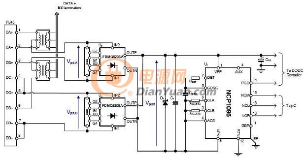

双特征PD将需要两个并行的PD接口,因为在此拓扑中需要两个不同的线对集。每个PSE的电力在每个PD接口之后汇集。这是个成本更高的方案。设计人员可能会选择成本低一半的单特征方案。考虑具有双重特征的监视摄像机,其中一个线对与摄像机相连,另一个线对与加热器或云台 / 变焦电机相连。
对于来自PSE的每个数据对,PD端通常也需要一个变压器(对于GB以太网,请参见图1,其中Vpd,B可能是10 / 100Base-T),一个有源桥式整流器,一个802.3bt PD接口控制器和一个DC - DC转换器。肖特基二极管、电阻器和电容器也可理解为PD附加组件的可能部分。
1eb582d1c1d7b0aa8d2a8eebee6f6dc6
图1 802.3bt PD端应用电路图,安森美半导体的FDMQ8205A桥式整流器和NCP1096 PoE-PD接口控制器(图片由安森美半导体提供)

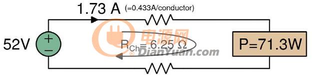

图2显示,Type 4,Class 8可能消耗的最大功率为71.3W。PSE最低电压为52 V,最差的支持通道电阻为6.25 ohm,1.73 A的电流将流经电缆。
图2 最坏情况下的通道为6.25欧姆,负载的恒定功率为71.3W(Class 8)。每条导线1.73A或0.433是可在兼容系统中流动的最高额定电流(图片由参考文献2提供)

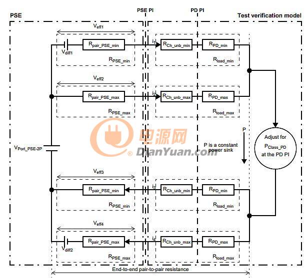

1)注意由于PSE和PD之间的通道中的其他设备(二极管,变压器等)引起的电流不平衡(请参见图3)。只要设计人员意识到这种不平衡,就可以采用创造性的方法来减轻这种不平衡。这将取决于设计架构。一些可靠的规则是使用良好的接地平面以及承载大电流的宽接地回路。
2)以太网电缆中的线对线间电流不平衡:这里的问题是电缆供应商很少测试或给设计人员提供线对线不平衡规范,他们通常只指定线对内的不平衡。
图3 PD电流不平衡验证电路(图片由参考文献1提供)

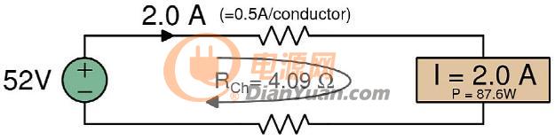

一些电缆发热研究会测试2.0 A时的电缆束。因此,如果使用24AWG电缆,则电缆功率密度将为164 mW / m。功率密度是每单位长度电缆消耗的功率,因此:
164 mW / m =((2.0A)2x 4.09 ohms)/100m)
Rch基于24 AWG固态铜在20oC的电阻率
图4 通道是24 AWG UTP,负载是恒定的2.0A(图片由参考文献2提供)
