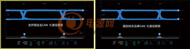

图1:对比眼图,金升阳CAN收发器通信波形上升沿无过冲,具有更低的电磁辐射能量。

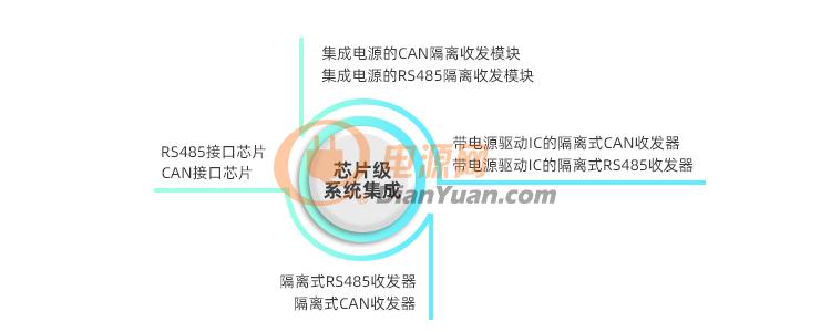

逐个攻克,铸就芯片集成系统
       由于我司开发接口收发器已有多年经验,本以为实现芯片级产品并不难,实际实践起来才知道望山跑死马。不同于PCB板级产品,要实现芯片级产品开发,必须解决电路技术、物料、工艺、可靠性等系统问题。
       工艺层面,关键在于采用了我司的系统集成封装(Chiplet SiP)平台技术,突破了国外垄断的封装技术,综合解耦了体积、外观、高性能和高可靠之间的制约。
       物料层面,使用超小体积元件,甚至IC裸晶圆,这需要对接口收发器产品中电源电路和收发器电路中的一系列半导体裸芯片自行设计,同时将原外围器件的SMD型电阻电容等分立元器件混合封装进产品,并通过几十项测试,精益求精。
       电路层面,复用了金升阳公司20多年的DC/DC电源技术,具有完善的自主IC平台,高性能与小体积兼得。

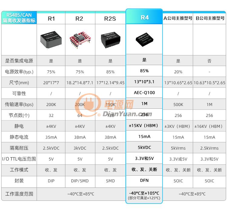

       20多年以来,金升阳服务于各大行业客户,其中大多数客户选择自搭方案。相比于自搭方案,凭借我司的系统集成封装(Chiplet SiP)平台技术,R4系列产品占板面积减小了60%左右,体积降低了85%+,在Pin-to-Pin兼容国际顶级半导体厂商产品的同时,帮助客户进一步缩小电子装置体积,更契合用户的实际使用场景和产业技术发展趋势。

图3:历代产品及主流厂商性能对比

       金升阳R4系列产品物料归一化、生产自动化、产品一致性及可靠性更高,使用方便省时省力,在拥有高可靠性且物料成本相当的同时,大大降低了开发设计成本。同时,R4系列产品在13*10mm的占板面积下可满足5000VDC隔离,大大提高了系统可靠性。
