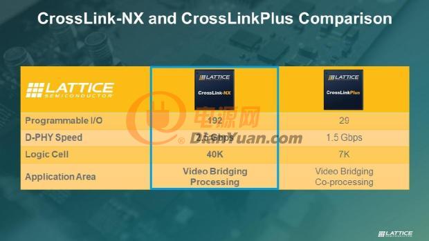

图 1: CrossLinkPlus 与  CrossLink-NX™ 对比
CrossLinkPlus 的可编程逻辑能满足处理需求,还支持各类接口标准,是网络边缘应用中视频信号聚合和图像协处理的绝佳选择。CrossLinkPlus FPGA 采用 40 nm bulk CMOS 工艺制造。
针对需要更高性能的嵌入式视觉系统,莱迪思发布了 CrossLink-NX™ 系列 FPGA。这是基于莱迪思全新 FPGA 技术平台 Lattice Nexus™ 的首款 FPGA,也是业界首款采用 28 nm 全耗尽型绝缘层上硅(FD-SOI)工艺的主流低功耗 FPGA 平台。得益于 28nm FD-SOI 工艺以及针对低功耗和小型封装进行了优化的全新 FPGA  架构,CrossLink-NX™  极大扩展了 CrossLink FPGA  系列的功能。CrossLink-NX™  提供更低的功耗、

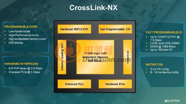

图3 :CrossLink-NX™ 框图
资料来源:莱迪思
CrossLink-NX™ FPGA 拥有足够的资源处理多个视频数据流和即时执行 AI 计算功能,它还支持各类现有接口。
该产品系列拥有多个 MIPI D-PHY 接口和 CSI-2 摄像头接口,旨在服务于视频和显示屏应用。两个硬核 D-PHY 接口,每个接口支持四个通道,通道速率高达 2.5 Gbps(共 10 Gbps),另外的软核 MIPI D-PHY 配置支持最多 12 个速率为 1.5 Gbps 的 MIPI 数据流。其他 I/O 包括硬核 5 Gbps PCIe Gen2 和 1066 Mbps LPDDR3 DRAM。
CrossLink-NX™ 的硬核 DSP 模块可用于在本地处理神经网络(NN)。该系列平均每个逻辑单元有 170 bit 存储空间,拥有同类产品中最高的存储与逻辑比。FPGA 的大型片上 SRAM 从 1 到 2.5 MB 不等,可存储神经网络激活和权重。
