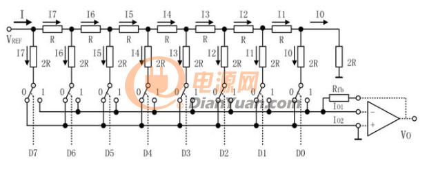

一、D/A转换器的基本原理及分类
T型电阻网络D/A转换器 :
一文帮你缕清DA,AD转换器芯片的工作思路

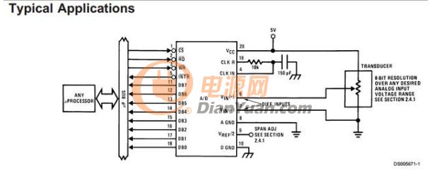

四:AD080X demo
PIN5 如果采用中断方式通知CPU,则接外部中断, 否则 5可悬空,延时直接读取即可。
