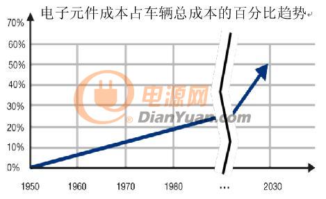

通过分析当今汽车行业面临的挑战,我们可以找到答案。为了应对消费类产品的快速更新换代,业界往往一边致力于提高创新性,一边努力尝试节省成本。而这项挑战的核心是汽车电子。从图1中可以看出,典型车辆中的电子元件数量正在逐年迅速增加,再加上车辆电气化的三大趋势(即更复杂的驾驶员辅助、自动驾驶和不断增强的车内连接),完全不会有减缓的迹象。
INICnet™技术简化车载音频和声学功能的实现
图1:电子元件成本占车辆总成本的百分比趋势

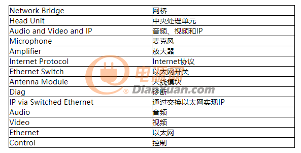

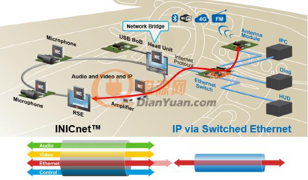

图2:  INICnet技术与以太网共存
INICnet技术有以下两种不同的速度等级(带宽效率高达95%以上):50 Mbps或150 Mbps。两种选项均支持环型或菊花链,50 Mbps通过UTP实现,而150 Mbps通过同轴电缆实现。
INICnet技术支持幻象电源并提供全面的诊断,无需额外的触发电缆。图2说明了INICnet技术和以太网网络如何共存。这种网络架构的优势在于,音视频应用可以基于INICnet技术运行,因为这种技术以本机格式处理音频或视频数据,从而帮助开发人员将更多精力集中在他们的应用上,减少在复杂的数据转换或网络任务方面的投入。另一大优势是,由于INICnet技术支持本地以太网数据包,并通过其设备之一(例如中央处理单元)连接到车辆主干网的其余部分,因此可以通过无线方式快速更新每个INICnet设备中的固件。中央处理单元中不需要网关应用,因为每个INICnet设备都可以通过其自己的惟一MAC地址直接寻址。

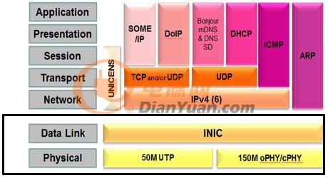

对于INICnet技术的以太网通道,其ISO/OSI模型仅涵盖模型的前两层,如图3所示;因此,它可以从更高层中完全抽象出来,以便在驱动程序更新后能够重复使用针对其他技术编写的软件。目前,Linux和QNX的驱动程序可与INICnet IC结合使用,并允许INICnet技术的以太网通道以完全透明的方式集成到基于IP的现有系统中,这样开发工程师就不必担心底层联网技术。
图3:  ISO/OSI模型中的INICnet技术
