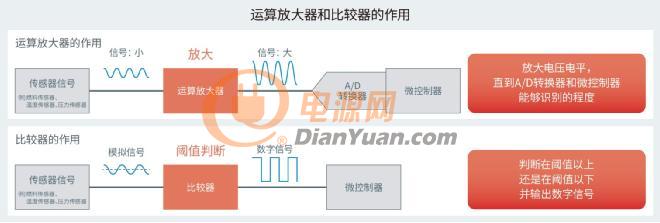

*2) 运算放大器、比较器
运算放大器(Operational amplifier)简称“运放”,可放大输入信号。通过放大传感器输出信号等微小信号,使之达到微控制器等可识别的电压电平。
比较器(Comparator)用于判断输入信号的阈值。可对传感器的输出信号等进行阈值判断,并可输出数字(High / Low)信号。
