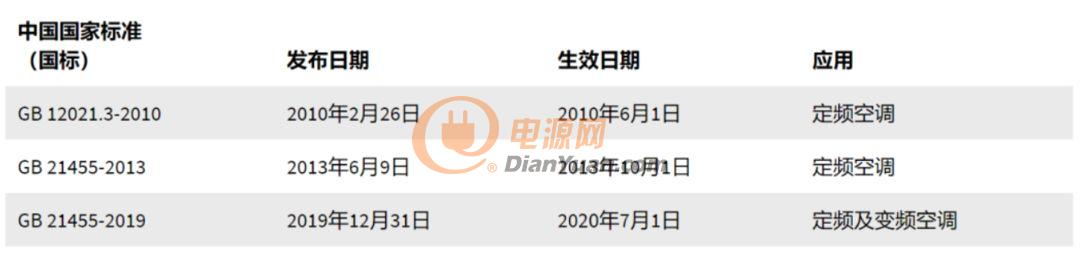

自2005年以来,中国一直通过制定和修订各项GB(“国标”的拼音简写)国家标准来推动能效提升,所涉及的产品非常广泛,从家用电器和平板电视到照明灯具/镇流器和汽车部件,国标分别为其设定涵盖范围、规格参数和规定性的测试极限值。2019年12月31日,中国正式发布了有关室内空调的新版GB国家标准。GB 21455-2019设定了室内空调的最低能效限定值并定义了能效等级。从2020年7月1日起,新的强制性法规将取代旧的GB 12021.3-2010和GB 21455-2013标准,并要求在售的空调产品必须加贴新的GB标识。

将两个GB标准合二为一,统一提出更严格的能效要求,将促使定频空调大规模转换到变频空调。有助于室内空调达到所需效率的特性包括变速压缩机、变速风扇电机、改进的换热表面、节能模式和滤网更换提醒装置。具有不同制冷量范围的热泵式空调根据其年度性能因数(APF)分为五个能效等级,APF可说明在规定条件下使用一年后每千瓦时的制冷量。1级具有最高的APF要求,对应于最高能效。定频空调通常只能满足4级或5级要求。
