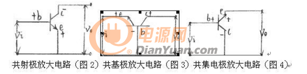

正负反馈的判断使用瞬时极性法。瞬时极性是一种假设的状态,它假设在放大电路的输入端引入一瞬时增加的信号。这个信号通过放大电路和反馈回路回到输入端。反馈回来的信号如果使引入的信号增加则为正反馈,否则为负反馈。(运算放大器的输出端和同相输入端的瞬时极性相同,和反相输入端的瞬时极性相反)
一文教你如何正确判断正负反馈放大电路
共射极放大器:集电极与基极电位反相;
共基极放大器:集电极与发射极电位同相;
共集极放大器:发射极与基极电位同相;
正反馈:输入极性和反馈极性相同
负反馈:输入极性和反馈极性相反
(对应运放如果返回的是不是同一输入端,而是另一输入端,则输入极性和反馈级性相同则为负反馈)
