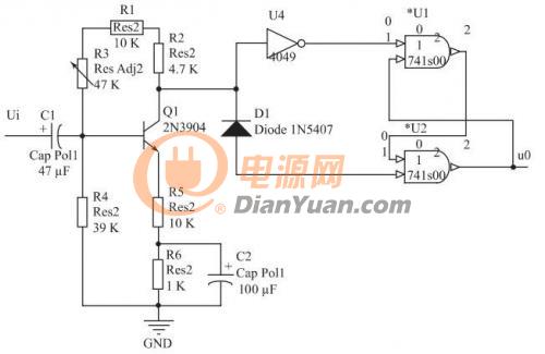

在基于单片机的测频电路设计中,放大器整形电路由 3DG100、74LS00、2N3904 等高频晶体管组成。该放大器由晶体管和其他电子元件组成,放大输入频率信号,包括三角波、方波和正弦波。放大后,通过触发器整形对输出波形频率信号进行处理,输出矩形脉冲信号。放大成形电路图如图 1 所示。

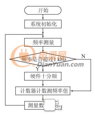

3.1 主程序设计频率测量电路系统软件设计采用模块化设计方法。整个测频系统主要由初始化模块、信号测频模块、量程转换模块和量值显示模块组成。系统主程序流程图如图 2 所示。基于单片机的频率测量电路需要在每次测量前后对系统进行初始化。初始化过程主要是在单片机内部设置定时 / 计数器、工作寄存器等控制单元的工作模式。当系统开始测量频率时,单片机对寄存器进行计数,对测量到的频率信号进行计数。判断被测频率信号的有效位是否满足要求。如果没有,则继续测量,直到测量值满足要求,并将测量的频率值输出到电路显示模块。测频电路系统首先对高频信号进行分频处理,然后利用单片机对频率信号进行技术测量。对于低频信号,不需要分频处理,直接进行频率信号测量,不仅扩大了测频范围,而且提高了测频电路的测量精度。

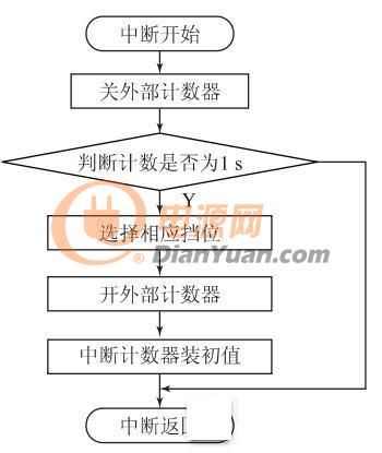

3.2 中断服务子程序设计时频率测量电路、单片机定时器的定时状态,设置每 50 毫秒的时间,当中断时间大约 1 s 单片机产生标准信号,然后 T0 定时器计数模式,统计频率信号数,因为每一秒在启动和关闭定时器的开始和结束,因此定时器的统计数字和频率划分系数的乘积的测量频率值。频率测量电路中断服务子程序流程图如图 3 所示。
