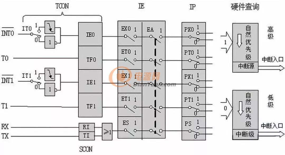

关于51单片机而言,五个中断源如何设置优先级呢?
从上图里我们可以看出:
EA是中断控制位。EA=1,开放中断;EA=0,屏蔽所用中断(编程时人为设定)。
那EA是在哪里进行设置的呢?它就是在IE(中断允许寄存器)里进行设定的。

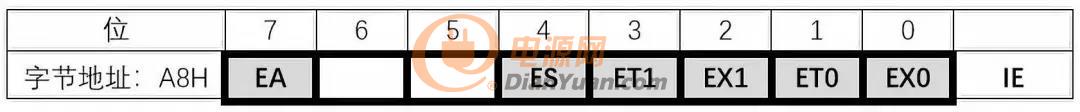

第七位就是EA,剩下的还有第四位的ES,第三位的ET1,第二位的EX1,第一位的ET0和第零位的EX0。
是不是在上图中都能看到他们的影子?没错,要不IE能称为中断允许寄存器嘛。它先设定总允许中断,然后再设定其它中断是否允许。
接下来我们再来看其它中断允许位。
ES是串行口中断开放控制位。ES=1,响应串行口中断;ES=0,禁止串行口中断。
ET1是T1溢出中断开放控制位。ET1=1,响应T1溢出产生的中断;ET1=0,禁止T1溢出产生的中断。
EX1是外部中断1开放控制位。EX1=1,响应外部中断;EX1=0,禁止外部中断。
ET0的功能同ET1,对应T0。
EX0的功能同EX1,对应外部中断0。
这样,中断是否开启就由你说了算了,你要用什么直接就可以控制对应的中断和总中断EA就可以了。

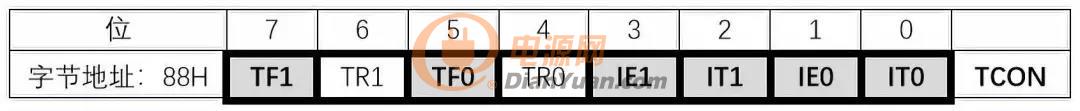

TCON的第七位TF1,第五位TF0,第三位IE1,第一位IE0。

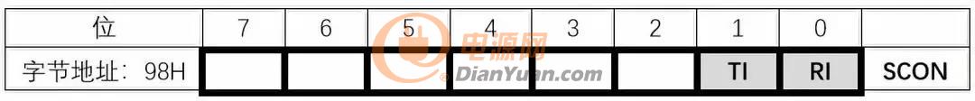

SCON的第一位TI,第零位RI。
RI(SCON.0),串行口接收中断标志位。当允许串行口接收数据时,每接收完一个串行帧,由硬件置位RI。注意,RI必须由软件清除。
TI(SCON.1),串行口发送中断标志位。当CPU将一个发送数据写入串行口发送缓冲器时,就启动了发送过程。每发送完一个串行帧,由硬件置位TI。CPU响应中断时,不能自动清除TI,TI必须由软件清除。
TF1:T1当定时时间到或是当计数个数到的时候,会触发TF1位,然后CPU检测TF1位,执行对应的中断,响应中断后,硬件清零。
TF0:对应于TF1。
IE1:外部中断请求标志,外部中断执行,请求中断,对应IE1=1,CPU响应中断,硬件对IE1清零。
IE0:对应IE1。
但是对于外部中断,却有两种中断触发方式:
一种是低电平触发;
一种是下降沿触发。
对于不同情况要进行不同的控制,如何在两种方式间进行选择呢?
我们看TCON的第二位和第零位是没有用的,就是他们两个,第二位IT1对应外部中断1,第零位IT0对应外部中断0,给他们高电平就为下降沿触发,给他们低电平就为低电平触发。
