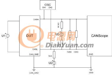

二、CANDT测试原理
CAN总线输入电压限值即DUT接收报文过程中能正常识别的差分电压范围,按照ISO11898-2的定义,隐性电平上限值为0.5V,当总线出现等于0.5V的差分电平时,DUT应能正确识别为隐性状态而正常发送报文;显性电平的下限值为0.9V,当总线出现等于0.9V的差分电平时,DUT应能正确识别为显性电平状态而停止发送报文。即使总线存在一定范围内的共模干扰,也能正确进行以上识别。CANDT测试原理框图如图3、图4所示,其中框图中的U1是DUT供电电压、U2是共模电压、U3是差分电平
viewfile (6)
图3  CANDT设备隐性输入电压限值测试原理框图
viewfile (7)
图4  CANDT设备显性输入电压限值测试原理框图
注:ISO11898-2标准中,要求增大差分电压值的是电流源,由于电流源本身的输出电容较大,系统响应较慢,不适合来模拟电流源,这里使用电压源串联电阻的方式来等效电流源。

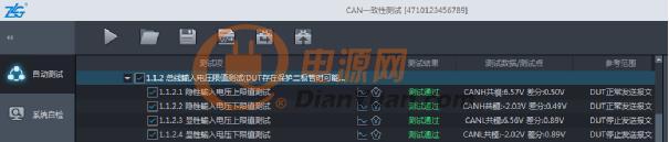

四、CANDT测试结果
根据测试流程,CANDT软件的测试结果如图5所示
viewfile (9)
图5  总线输入电压限值测量结果
