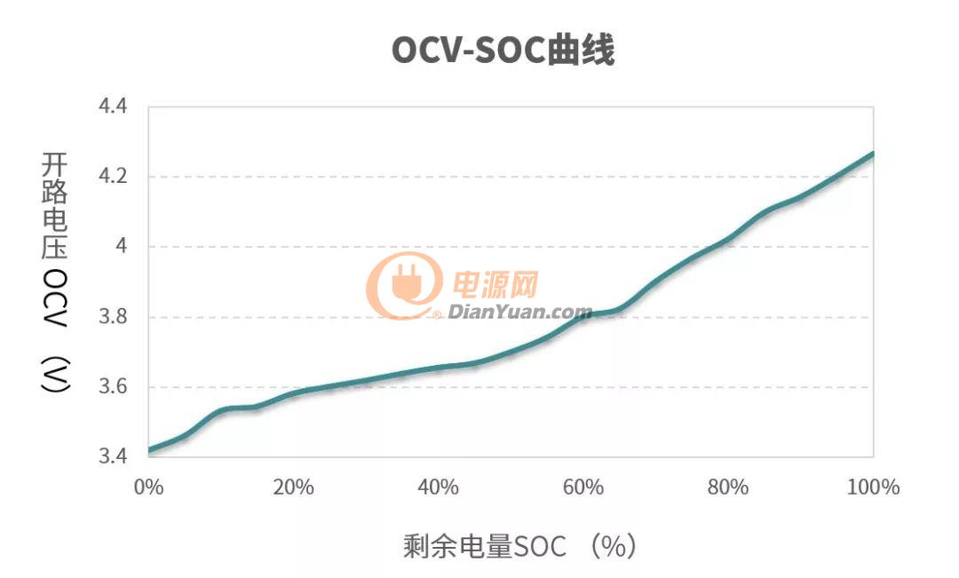

电池在长时间静置后测量到的电压被称为开路电压OCV(open circuit voltage)。OCV与SOC存在一一对应关系,将其绘制成OCV-SOC曲线,作为标尺。
解密:关于手机电量为1%是如何科学的算出来的?
这样,我们通过测量电压OCV,就可以精确地知道当前SOC是多少。是不是很方便,很直接?这条曲线也在SOC估算中被大量的应用。
不过这条曲线也有一个很大的问题。
问题就出在OCV的名字上。因为只有在电池长时间静置后,我们才认为此时的电压是开路电压OCV。换句话说,OCV的实时性很差。而在新能源车上,电压是会变化的。电池的输出功率是很不稳定,一会儿大,一会儿小,时不时还要能量回收,导致功率是负的。
如果直接用OCV曲线计算SOC,会发生奇葩的情况——驾驶员踩一脚大油门,就能看到电量蹭蹭蹭地往下降,松开油门后电量又蹭蹭蹭地上涨。相信这你一定不能接受。

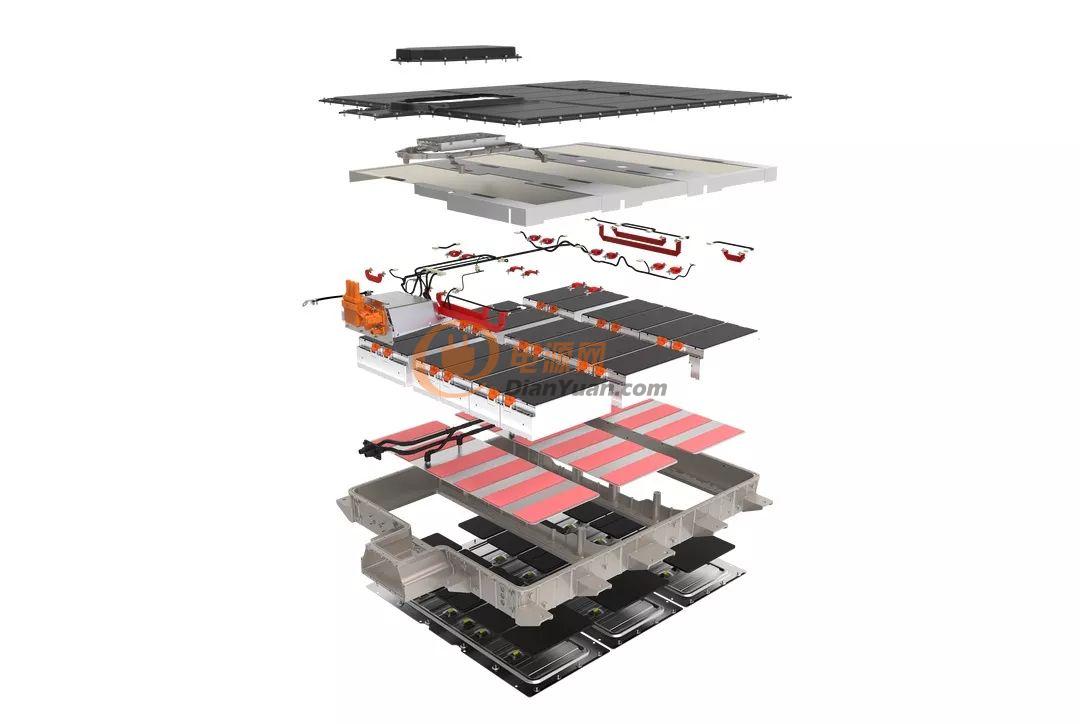

而且,手机电池只有一块,而电动汽车的电池,是由很多节电池串联又并联组成的。因此电动汽车的电池SOC估算会更加复杂。

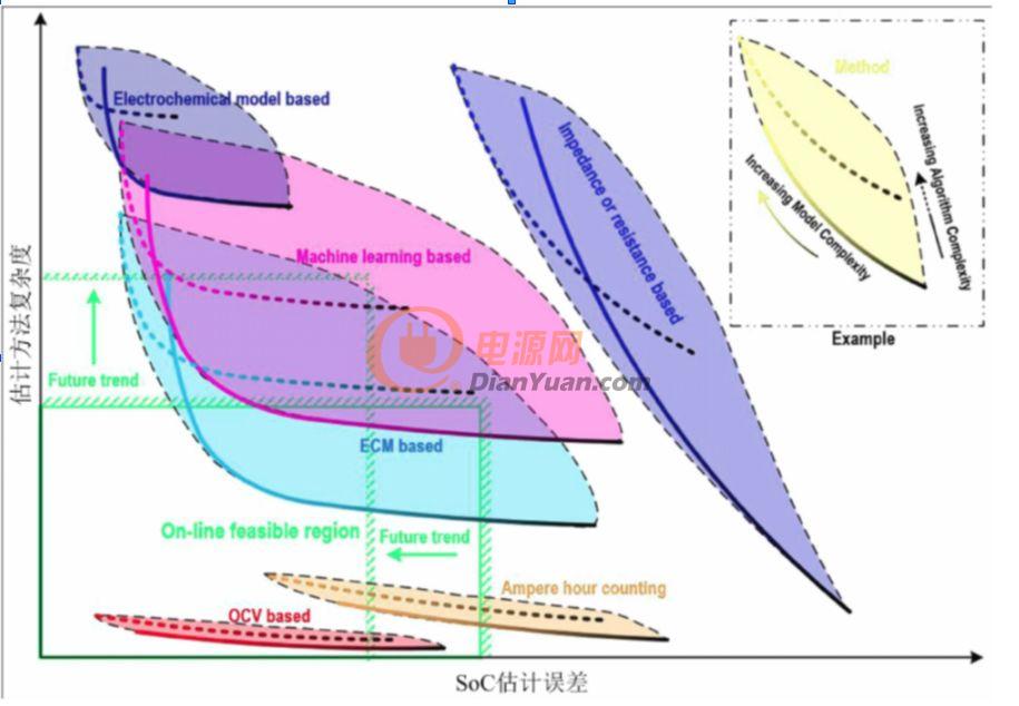

我还从网上也找到了一张SOC的发展趋势,从图中我们可以看到:最底端红色线为OCV-SOC估算方法(OCV based),最底端黄色为安时积分估算方法(Ampere hour counting),OCV-SOC和安时积分法的算法复杂度较低,而且其精度的跨越幅度非常大,做得好的话也能获得不错的精度。
目前电动汽车的估算精度一般保证在5%以内。上汽新能源从电芯的电化学特性出发,实时动态估算修正SOC,其算法可以将精度确保在3%以内。在这种算法下,BMS可以在行车过程中对SOC进行实时修正。
