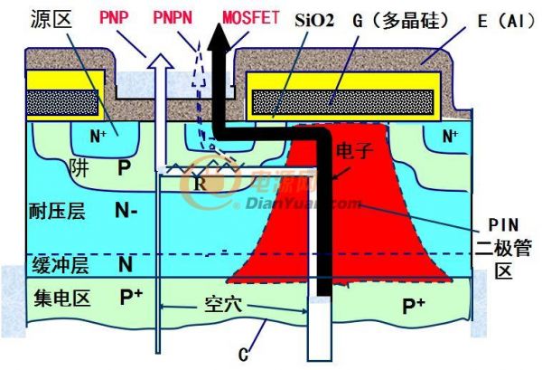

IGBT--Insulated Gate Bipolar Transistor 绝缘栅双极晶体管,IGBT是以GTR为主导元件,MOSFET为驱动元件的达林顿结构的复合器件。其外部有三个电极,分别为G-栅极,C-集电极,E-发射极。由N沟道VDMOSFET与双极型晶体管组合而成的IGBT,具有MOSFET输入阻抗高、栅极易驱动和双极型晶体管电流密度大、功率密度高的优势。下面的这张图是比较生动形象的

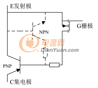

等效电路拓扑:
干货文章 |进一步深入学习之IGBT的发展历程(内含主流产商)
划重点:注意虚线那块儿寄生的NPN,跟闩锁效应有关...

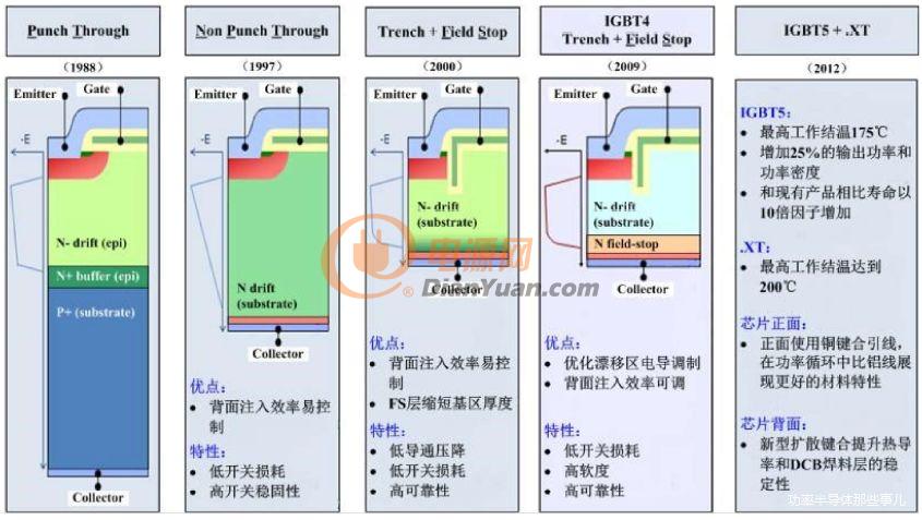

英飞凌,相信行业中没有人不知道的吧,作为目前占据国内功率器件大头的厂家,英飞凌有着足够大的产品系列,以及足够的市场资源。针对不同的应用,英飞凌设计和推出相适应的IGBT产品,如焊机用的Advantage系列;其结合沟槽栅和FS技术,推出了TRENCHSTOP™IGBT系列,电压等级从600V~1700V。下图是Infineon的芯片发展路线:
目前,其最新的一代IGBT7芯片,之前还有IGBT6,不过好像6仅是4的优化版,只有单管的应用,具体的可以参考Infineon的官网,IGBT1~IGBT7,已经七代了,内容着实丰富。
沟槽栅和场截止的结合,使得导通压降和导通损耗降低的同时,电流密度和电压阻断能力也在不断提高。Infineon的硅片减薄工艺使得场截止技术已经应用到400V~6500V的IGBT设计中,形成了足够庞大的产品系列,成为行业IGBT技术发展的领导者。

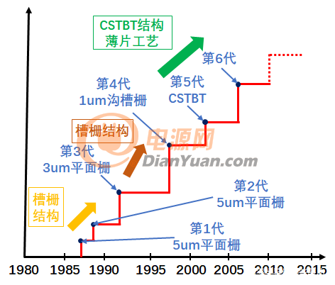

三菱电机的IGBT产品,主要还是集中在高压范围,应用于牵引、大功率变频、电离传输、DC斩波等领域。下图是按照三菱电机自身的IGBT技术发展路线的划分:
三菱电机于1996年提出了CSTBT的器件结构(Carrier Stored Trench Gate Bipolar Transistor),通过引入载流子存储层(Carrier Stored,CS),和漂移区形成莫特势垒,来阻碍空穴向发射极流动,增强漂移区载流子的浓度,最终获得较低的导通压降。在2002年,三菱电机又针对N型缓冲层进行了优化,提出了LPT结构,降低总功率损耗,提高工作结温,以及更好地折衷导通饱和压降和开关损耗之间的关系。
三菱电机基于其CSTBT的技术,不断地迭代其IGBT技术,第五代采用成熟的CSTBT技术;第六代在此基础上,器件元胞间距更窄,芯片厚度更薄,优化CS层的掺杂浓度,改善拖尾电流等;接下来将会向CSTBT结构微细化和超薄化进一步发展。

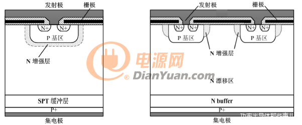

ABB公司,其IGBT产品涵盖了1700V~6500V所有系列,应用于工业传动、功率变流、风力发电和牵引变流器等。其IGBT的技术采用SPT技术和EP(Enhanced Planar)技术,结构可以参考下图:
                                              SPT结构                                                                          EP结构
SPT结构是在PT和NPT基础上发展而来,属于一种电场截止技术。和FS不同的是,SPT缓冲层的掺杂浓度分布是逐步递减至漂移区的。
通过优化SPT层和集电区的设计,能够使器件在关断时电流平稳下降,使得SC-SOA增大。ABB提出的EP-IGBT能够起到载流子增强的作用,有效地减小了导通损耗,效果类似于沟槽栅,同时EP结构能够提高IGBT的关断可靠性和短路承受能力。
