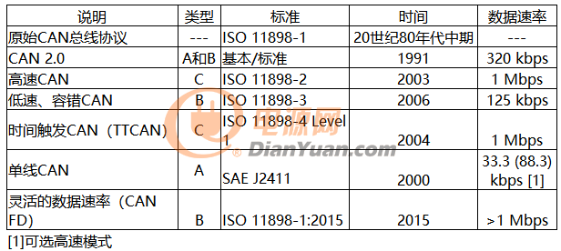

多年来的实践足以证明CAN能够满足各种控制系统的需求。随着汽车网络需要的各种属性不断增加,包括时间触发、容错和单线实现以及具有灵活数据传输速率的CAN(CAN FD),CAN规范也得到扩展。表1显示的是自30多年前首次推出以来CAN发生的诸多变化。
b22c9525b43a15d28f3ca564e27cb26
表1.用于满足不同汽车需求的CAN版本
[1]可选高速模式
