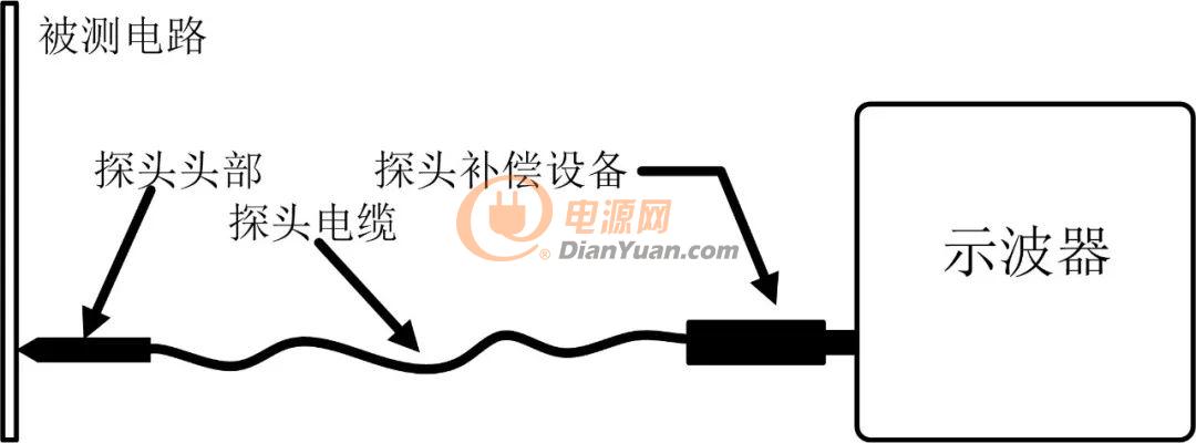

被测信号不可能直接接入到示波器中,这就需要一个设备为测试点与示波器之间建立电气连接。根据需求不同,这个设备可以是一个导线,也可能是较为复杂的电路。这个负责勾连测试点与示波器的设备就是示波器探头。所以示波器探头至关重要,没有探头示波器将无法进行测量。
图1
上图为示波器探头测量时的示意图,从上图可知,示波器一般具有三个典型的部分,探头头部、探头电缆和探头补偿设备。其中探头头部的作用是与测试点直接接触,从而与被测系统产生电气连接,最终获取到需要测量的信号。探头电缆的作用则是使示波器和探头头部彼此不互相干涉,可以做到在不移动示波器的前提下,随意移动探头头部,使之可以方便的与测试点接触。最后的探头补偿设备,主要是为了尽量消除探头电缆带来的负面影响,从一定程度上保持探头的测量准确性。

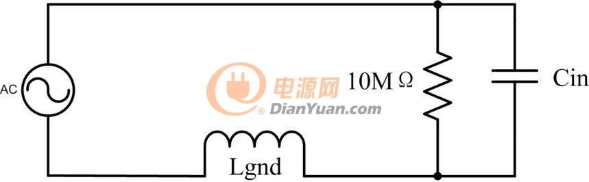

由于地夹线比较长,其会形成一个寄生电感Lgnd,随着夹线的增长,这个电感也会增大,而这个回路电感会和示波器探头的输入电容Cin产生谐振。这就导致示波器的幅频特性变得不平坦,导致测量不准确。下图为使用接地夹时的等效电路。
图9 接地夹线等效电路图

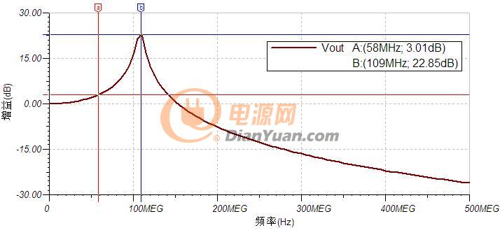

下图为用该等效电路仿真出的频谱特性曲线:
图10 频谱特性曲线
可以看出,在60MHz以上的频率,幅度已经产生了超过3dB的过冲,而到达100M左右时,过冲到最大幅度。所以如果采用地夹,测量超过60MHz的信号就会产生比较大的失真。正确的方式应该是采用接地弹簧。接地弹簧具有非常小的电感,可以大大提升探头的带宽。

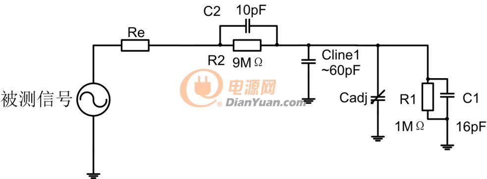

7、补偿电容的调节
对于10×无源探头,其等效模型如下图所示。
图12 探头等效电路
其中C1和Cline1是示波器和通讯电缆的寄生电容,是无法去除的。由于R2的原因,势必会产生一个低通滤波器,这就导致探头无法通过高频信号。为了提高探头带宽,探头中会加入C2,来进行补偿。
计算可得该系统的零点:
系统极点为:
只有使得这两个点重合,才能让探头带宽得以平坦。而示波器的输入电容C1和通讯电缆的电容Cline1都有一定的变化范围,所以必须加入一个可调电容Cadj来进行匹配。实际使用时,需要通过这个可调电容来将探头带宽调节平坦。具体方式是将探头链接到示波器的校准片上,然后通过调节探头补偿装置上的调节器,将方波调节平坦。下图为调节图例。当屏幕上的波形变为方波时,表示探头调节成功。
图13 探头补偿示意图
