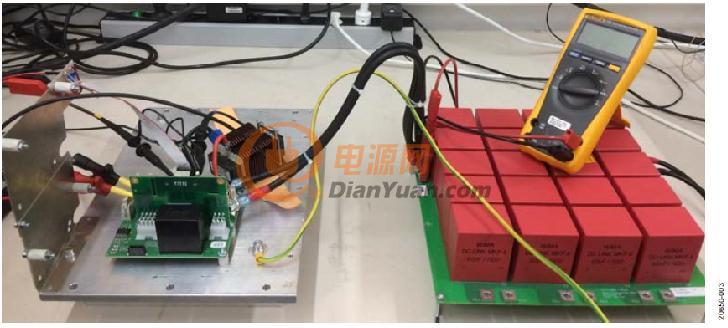

图3展示了实验连接设置,表2描述了去饱和保护测试中使用的设备。
使用ADuM4136 隔离式栅极驱动器和LT3999 DC/DC转换器驱动1200 V SiC电源模块
图3.测试设备连接图

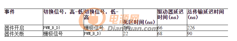

当PWM_B)输入信号被拉低时,比较器将其延迟PWM_B_D)输出状态从高变为低,死区时间由RC电路确定(~160 ns,参见图5)。
当SiC MOSFET关断,且PWM_B)输入信号被拉高时,与SiC MOSFET开启时测量的延迟时间相比,PWM_B_D)延迟时间可以忽略不计(~20 ns),如图6所示。
开启和关断时在PWM_B_D)死区时间生成和VGS_B信号切换后测得的延迟时间如图7和图8所示。这些延迟时间比较短暂,分别为66 ns和68 ns,是由ADuM4136。引入的延迟。
开启时的总传输延迟时间(死区时间加上传输延迟)约为226 ns,关断时的总传输延迟时间约为90 ns。表4总结了传输延迟时间的结果。

表4.传播延迟测试结果

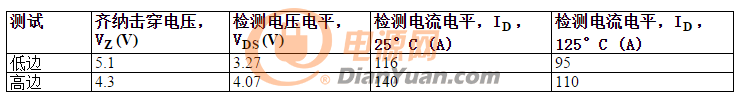

检测电压电平取决于VDS的值,并可通过选择具有击穿电压VZ的合适齐纳二极管设定为任何电平。反过来,可根据MOSFET制造商数据手册中所述的VDS来估计用于去饱和的MOSFET电流(ID)
用栅极脉冲对高边和低边MOSFET进行了两次去饱和保护测试。通过选择不同的齐纳二极管,在每次测试中测试了不同的故障电流。测得的电流值如表4所示,假定最大VDESAT_REF = 9.57 V(最大值),标称VDIODE_DROP = 0.6 V。

低边和高边测试的结果表明,栅极驱动解决方案可在<2 µs的高速下,能够上报去饱和检测的电流值,这个电流值接近设定的电流值(参见表4)。
39ec18c22d40cb697a35bf9af00257a
表6.去饱和保护测试的计算条件

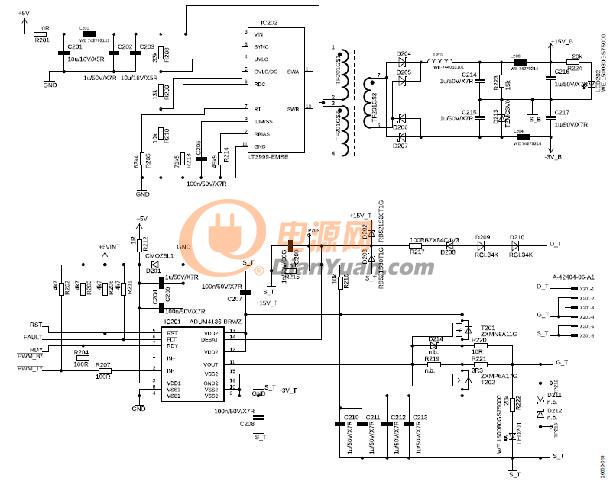

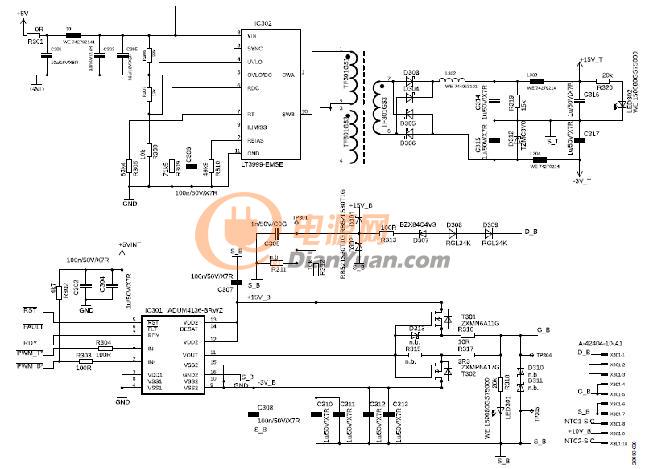

图18至图20显示ADuM4136 栅极驱动器板的原理
图18.ADuM4136 栅极驱动板原理图(初级端)
图19.ADuM4136 栅极驱动板原理图(隔离电源和高边栅极信号)

图20.ADuM4136 栅极驱动板原理图(隔离电源和低边栅极信号)
