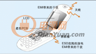

对于目前流行的许多手机(尤其是翻盖型手机)来说,彩色LCD或相机CMOS传感器通过连接在手机(上下)两个主要部分之间的柔性或长走线PCB与基带控制器相连。
一方面,该连接线会受到由天线辐射出的寄生GSM/CDMA频率的干扰。另一方面,由于高分辨率CMOS传感器及TFT模块的引入,数字信号工作于更高的频率上,从而使该连接线会像天线一样产生EMI/RFI或可能造成ESD危险事件。
总之,在上述两种情况下,所有这些EMI及ESD干扰均会破坏视频信号的完整性,甚至损坏基带控制器电路。
