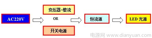

LED光源作为绿色、节能、省电、长寿命的第四代照明灯具而异军突起、广受关注、如火如荼迅速发展。目前的LED光源是低电压(VF=2→3.6V)、大电流(IF=200→1500mA)工作的半导体器件,必须提供合适的直流电流才能正常发光。直流(DC)驱动DC LED光源发光的技术已经越来越成熟,由于我们日常照明使用的电源是高压交流电(AC100-220V),所以必须使用降压的技术来获得较低的电压,常用的是变压器或开关电源降压,然后将交流电(AC)变换成直流电(DC),再变换成直流恒流源才能促使LED光源发光。
因此直流驱动LED光源的系统应用方案必然是:变压器+整流或开关电源+恒流源(图1)。LED灯具里必然要有一定的空间来安置这个电源模块,但是对于E27标准螺口的灯具来说空间十分有限,很难安置。无论是经由变压器+整流或是开关电源降压,系统都会有一定量的损耗,DC LED灯具在交流、直流电之间转换时约15~30%的电力被损耗,系统效率很难做到90%以上。如果能用交流电(AC)直接驱动LED光源发光,系统应用方案将大大简化,系统效率将很轻松地达到90%以上。
图1 直流驱动LED光源的系统应用方案
