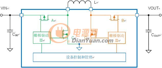

而降压-升压转换器适用于电源电压范围高于和低于所需输出电压的应用。降压-升压转换器由一个降压转换器和一个升压转换器组成,图1所示的框图更清晰地反映出了它的结构。
是否存在实现DCDC电压转换的通用工具?
图1:降压-升压转换器框图
降压-升压转换器将降压转换器(图1中的绿色部分)与升压转换器(图1中的橙色部分)合并在同一结构中,从而可以有效地升高和降低输出电压。控制环路可以根据实际的输入电压和编程设定的输出电压来决定设备是否需要在降压或升压模式下运行。

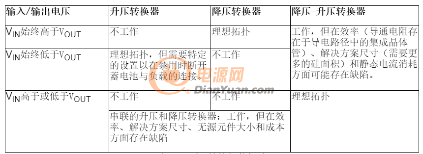

由于降压-升压转换器“包含”一个降压转换器和一个升压转换器,可以用它来进行DC/DC电压转换。所以从这个角度来说,答案是肯定的。但仍需考虑更多细节。表1说明了给定的输入电压范围与所需的输出电压,以及降压转换器、升压转换器或降压-升压转换器能否成为出色的解决方案。
表1:DC/DC转换拓扑概述
