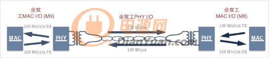

图1:汽车以太网全双工通信链条。
全双工通信和测试挑战
全双工通信及PAM3信令为在真实世界条件下验证ECU增加了复杂度。大多数串行标准都在单工模式下工作,一次只有一台设备通信,有通信标准对发送和接收使用一条单独的链路,而在汽车以太网中,主设备和从设备可以通过同一条链路同时通信。(参见图1)
因此,来自主设备的信号与来自从设备的信号相互叠加。主设备知道它发送的是哪些数据,它可以从叠加的信号中确定从设备的信号,反之亦然。尽管收发机是为处理这种情况而设计的,但在示波器上隔离信号,进行信号完整性测试或协议解码几乎是不可能的。

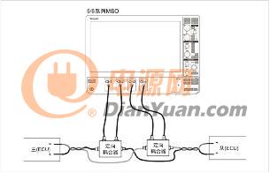

Ÿ定向耦合方法
如前所述,定向耦合器方法要求断开汽车以太网电缆,输入定向耦合器分隔信号。在系统级剪断电缆并不是一件易事,因此这种方法并不适合进行系统级测试。
通过这种方法,用户可以查看主信号和从信号,但它引入了插损和回损,很难确定错误是系统引起的,还是新增硬件引起的。此外,尽管我们可能能够消除定向耦合器的影响,但反嵌可能会放大系统中的噪声,影响测量和表征精度。

定向耦合器方法。

我们使用的设置包括把汽车以太网转换到SMA连接器的夹具、定向耦合器、把SMA转换到汽车以太网电缆的夹具。
眼图显示了在安装定向耦合器后插损和回损对汽车以太网信号的影响。最大幅度是100 mVpp,因为定向耦合器采用定向原理工作,插损和回损结果使眼图闭合。直到最近,定向耦合器方法一直是默认的汽车以太网测试方法,因为之前一直没有泰克基于软件的信号分隔测试方法。
