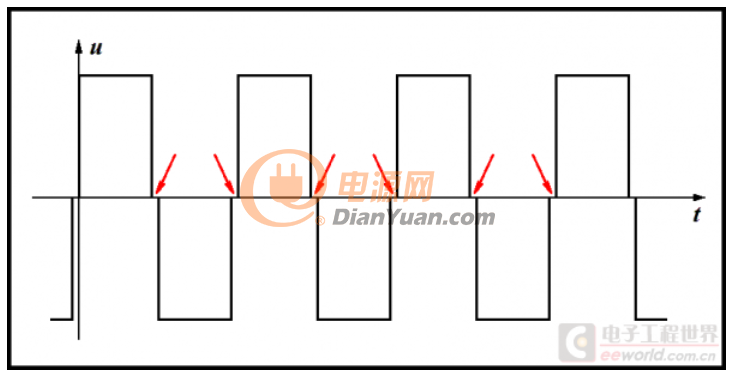

驱动变压器初级两端电压是UC1525A两个输出端电压之差(不是和!),所以驱动变压器初级两端电压波形如图6和图7所示。
什么是变压器驱动半桥
图6
图6显示的是占空比较大时驱动变压器初级两端的电压波形。
注意红色箭头所指处初级两端电压为零,这就是所谓“死区”。设置“死区”目的是要半桥上下两管均不导通。如果半桥上下两管同时导通,那么电源将通过两管短路,两管均会流过很大的电流。这种现像叫“共同导通”,其后果可能是灾难性的,功率管很可能会烧毁。
