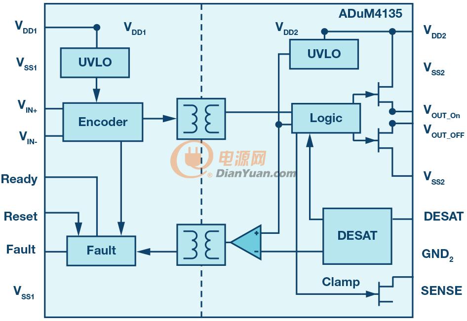

在功率电子(例如驱动技术)中,IGBT经常用作高电压和高电流开关。这些功率晶体管由电压控制,其主要损耗产生于开关期间。为了最大程度减小开关损耗,要求具备较短的开关时间。然而,快速开关同时隐含着高压瞬变的危险,这可能会影响甚至损坏处理器逻辑。因此,为IGBT提供合适栅极信号的栅极驱动器,还执行提供短路保护并影响开关速度的功能。然而,在选择栅极驱动器时,某些特性至关重要。
隔离式栅极驱动器的重要特性
图1.隔离式栅极驱动器ADuM4135的简化原理图。

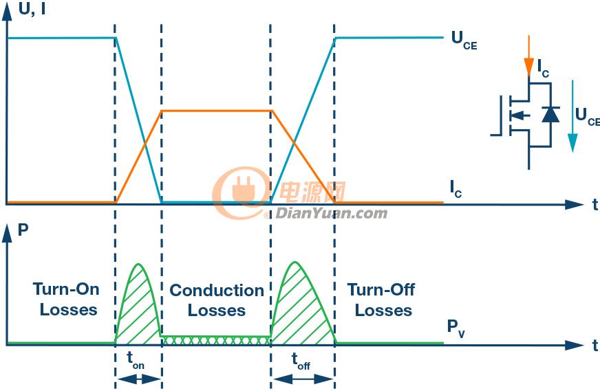

在开关期间,晶体管会处于同时施加了高电压和高电流的状态。根据欧姆定律,这将导致一定的损耗,具体取决于这些状态的持续时间(参见图2)。目标是要最大程度地减小这些时间段。此处的主要影响因素是晶体管的栅极电容,为实现开关必须对其进行充电/放电。较高的瞬态电流会加速此过程。
隔离式栅极驱动器的重要特性
图2.晶体管各个损耗分量的简化表示。
因此,能够在更长时间内提供更高栅极电流的驱动器对开关损耗更能起到积极作用。例如,ADI公司的ADuM4135可以提供高达4 A的电流。根据IGBT的不同,这可能会使开关时间处于很小的几ns范围内。

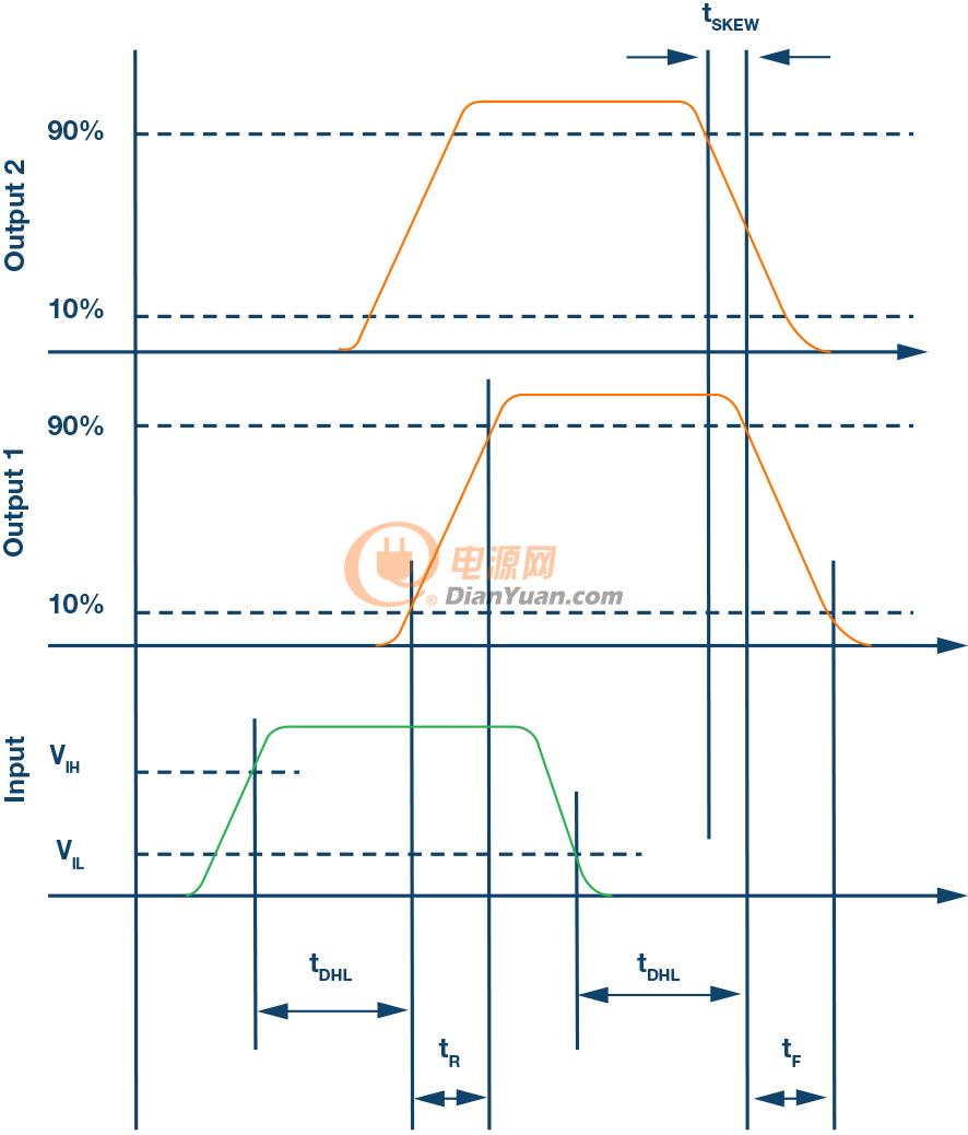

开关时间最小化的决定性因素是输出上升时间(tR)、下降时间(tF)和传播延迟(tD)。传播延迟定义为输入沿到达输出所需的时间,并取决于驱动器输出电流和输出负载。传播延迟通常伴随脉冲宽度失真(PWD),其为上升沿时延和下降沿时延之间的差值。:
隔离式栅极驱动器的重要特性

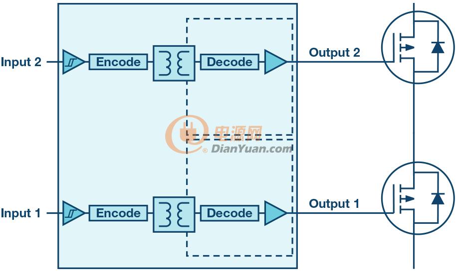

因为驱动器通常具有多个输出通道,尽管采用相同的输入驱动,但仍会具有不同的响应时间,因此会产生小的附加偏置,即传播延迟偏斜(tSKEW)。
隔离式栅极驱动器的重要特性
图3.具有多个输出的栅极驱动器的时序行为。
隔离式栅极驱动器的重要特性
图4.具有多个输出的栅极驱动器的简单原理图。
