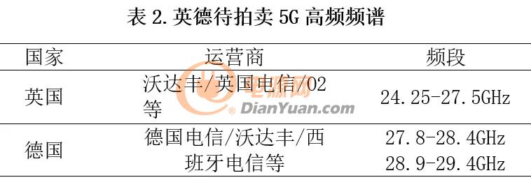

欧盟在2018年7月已经明确24.25~27.5GHz频段用于5G,建议欧盟各成员国在2020年底前在26GHz频段至少保障1GHz频谱用于移动/固定通信网络。此外,欧盟将继续研究32G(31.8-33.4GHz)和40G(40.5-43.5GHz)等其他高频段。英国、德国等国家已经确认了5G中高频待分配或待招标的频段(见表2)。
深度解析:5G毫米波移动通信系统部署透视
从上述5G毫米波频段的规划和拍卖中可以看出,毫米波部署初期,大多数国家将注意力都集中在26GHz和28GHz这2个频段上,在这2个频段上投入的资源也是最多的。

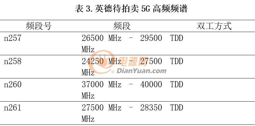

2.2 5G毫米波标准化情况
在3GPP中毫米波频段的射频标准讨论和制定工作由3GPPRAN4牵头开展,研究分为2个阶段:第一阶段研究40GHz以下的频率,以满足较为紧急的商业需求,于2018年12月完成。第二阶段计划从2018年开始,到2019年12月完成,该阶段专注于最高100GHz的频率,以全面实现IMT-2020的愿景。
5G频段具有多样性,一般称之为低频(6GHz以下)和高频(24.25~52.6GHz),第一阶段频谱分配定义了52.6GHz以下的毫米波频谱(见表3)。
在3GPP中,上述毫米波频段和3.5GHz的NR系统是同步标准化的,目前已经形成2018.12.30的R15版本。R16版本正在讨论中,并将在2019年6月固化。

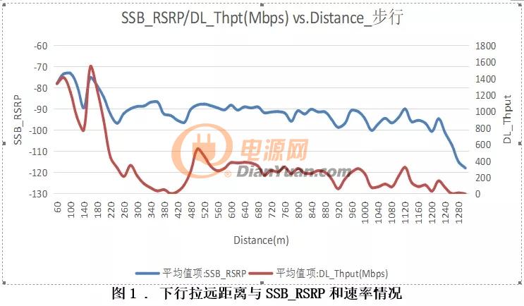

3.2 5G毫米波拉远测试
5G毫米波的覆盖能力与设备的EIRP、系统灵敏度等因素有关。
在毫米波外场测试中,在LOS径环境下进行视距道路拉远,SSB_RSRP和下行吞吐率情况如图1所示。其中,采用帧结构DDDS,EIRP为58dBm。
从外场测试结果可以看到,5G毫米波系统在1.1km距离SSB_RSRP维持在-100dBm以上,速率为200Mbps。

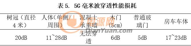

3.3 5G毫米波穿透性能测试
在毫米波外场测试中,对不同遮挡物、不同情况的毫米波穿透损耗进行测试,结果如表5所示。
测试中可以看到,毫米波基本不具备传统混凝土承重墙的能力。本次外场没有进行雨雪等恶劣天气对于毫米波的影响,根据对毫米波雨衰的分析,降雨对毫米波影响很大,毫米波速率有较大下降。通过理论分析和实际测试,毫米波穿透损耗较6GHz以下频段更高[20]。

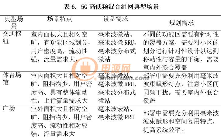

4.1 5G高低频混合组网
新一代移动通信的覆盖部署范围具有核心城市-主要城市-城市-乡村逐步覆盖的规律,在部署初期均是与其他通信系统结合,覆盖品牌价值区域,或者解决高热场景的业务需求。5G通信系统也遵循上述部署规律,部署初期将与LTE系统进行混合组网提供高速率大带宽服务。
从产业链成熟和网络部署进度角度考虑,国内5G毫米波系统商业部署时间点比6GHz以下频段5G系统晚2年左右,届时5G6GHz以下频段系统预计已经完成大部分城市重点区域覆盖。所以5G毫米波系统部署时,将与6GHz以下频段的5G系统结合,形成5G系统高低频混合组网方式,用于重要品牌价值区域的覆盖,提升品牌价值,或者用于人流密集场所和热点区域的吸热,提供进一步的大容量上传能力。
在具体组网方式方面,5G毫米波系统可以根据需求与5G低频系统共站址部署或拉远部署,提供精准覆盖。需要具备较强的系统间、频段间的互操作功能和移动性管理功能。根据具体部署场景,需要毫米波宏站、毫米波微站、毫米波微RRU、毫米波分布式微站等多种形态的设备。在终端方面,需要支持3G/4G/5G高低频的多模多频终端。
从毫米波传播特性和覆盖能力考虑,5G毫米波适合部署在相对空旷无遮挡或少遮挡的室外和室内环境。
典型的部署场景和具体需求如表6所示。

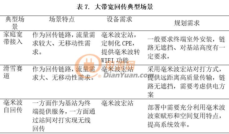

4.2大带宽回传
毫米波频点较高、波长较短,可以在相同面积实现更多天线阵列布防、波束能量更集中。并且5G毫米波系统可以提供高达800MHz带宽、10Gbit/s的系统峰值速率,使毫米波可以作为无线回传链路,解决一些场景无法布放光纤或布放光纤代价过高的问题。
在具体组网方式方面,5G毫米波系统采用SA独立频点组网,作为其他无线通信系统中的回传链路,采用宏站提供足够的覆盖距离,链路两端设备相互精准覆盖,布放后无需移动,建立链路后保持连接状态。系统需要接入管理功能、需要部分无线资源调度管理功能、无需移动性管理功能,功能实现较高低频混合组网简单。
另一种大带宽回传方式是毫米波自回传:一方面基站为终端提供服务,一方面通过站间对打实现无线回传,这种方式可以作为无法布放光纤回传时的灵活解决方案。
从毫米波传播特性和覆盖能力考虑,需要保证链路上无遮挡,并且需要充分考虑恶劣天气,如雨、雪、雾对毫米波的影响。典型的部署场景和具体需求如表7所示。

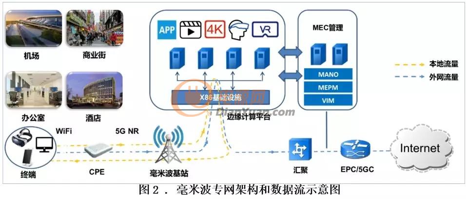

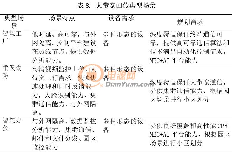

4.3园区专网
5G毫米波系统频段在采用高低频混合组网为公众用户提供大带宽服务之外,还可以将频点单独规划,提供面向行业用户的业务专网服务。
5G毫米波系统具有大带宽、低时延的特点,如果与MEC相结合,可以更好地释放MEC技术的特点,同时MEC也可以为毫米波系统叠加丰富多样的增值服务,为毫米波网络赋能。在MEC平台基础上,引入AI技术,将业务与AI结合,则可以为覆盖区域提供“大容量高速率+本地化”的智能解决方案,满足行业客户低时延、大带宽、安全隔离的需求。
在具体组网方式方面,5G毫米波系统采用SA独立频点组网,对园区提供信号深度覆盖,系统需要具备较强的移动性管理功能。根据具体部署场景,需要毫米波宏站、毫米波微站、毫米波微RRU、毫米波分布式微站等多种形态的设备。在终端方面,需要根据专网业务需求进行定制,如定制化CPE、功能终端、公网专网混合终端。
专网管理平台和MEC边缘计算平台是园区专网的重要部分,网络架构和数据流如图2所示。
从毫米波传播特性和覆盖能力考虑,5G毫米波适合部署在相对空旷无遮挡或少遮挡的园区环境。典型的部署场景和具体需求如表8所示。

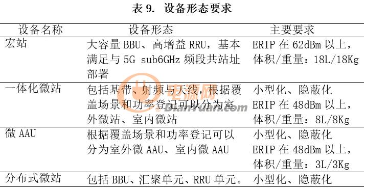

5.2 5G毫米波设备发展建议
5.2.1设备形态要求
如毫米波部署场景分析所示,丰富的应用场景要求毫米波设备具有丰富的设备形态(见表9)。

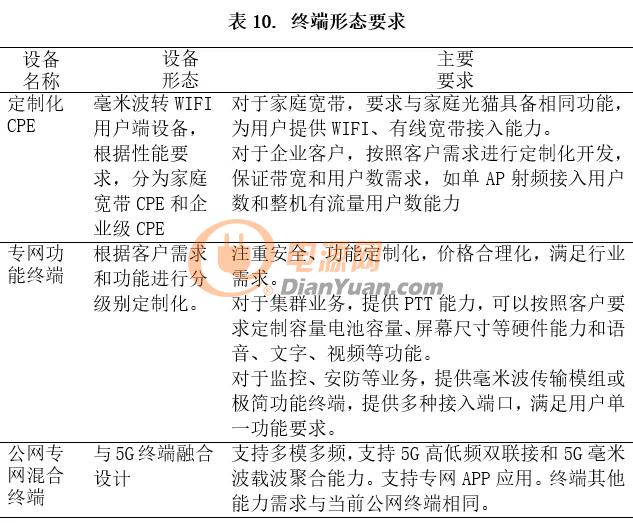

5.3 5G毫米波终端发展建议
面对丰富多样的5G毫米波应用场景,特别是园区专网场景,毫米波终端应根据专网业务需求进行定制,如定制化CPE、功能终端、公网专网混合终端。
