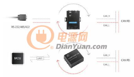

当MCU内部没有支持CAN控制器或者所需的CAN路数不能满足要求时,可以选择使用其他通信接口拓展CAN接口出来。常见的转换方法有串口转CAN、以太网转CAN、WIFI转CAN以及光纤转CAN,本文主要为大家介绍串口转CAN的思路和方法。
MCU如何扩展CAN或者CAN FD接口?
图4  CAN转换器产品
