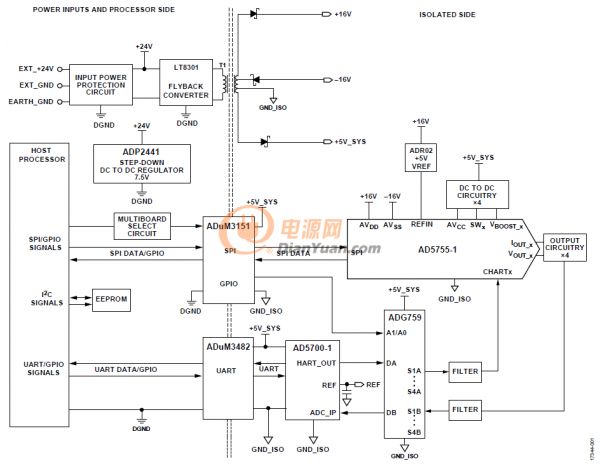

图1所示的电路提供了一个完整的完全隔离式高度灵活的4通道模拟输出系统,适合工业级可编程逻辑控制器(PLC)、分布式控制系统(DCS)和其他工业过程控制应用,这些应用要求采用±5 V或±10 V电压和4 mA至20 mA电流输出,且采用HART连接。
所有4通道输出和功率输入都具有瞬态过压和过流事件保护功能,适合最恶劣的工业环境。
CN0418电源输入电路包含板载滤波和保护功能,兼容12 V至36 V的直流电源电压,包括许多PLC和DCS应用中常见的标准24 V电源。
该模块兼容HART,提供了一个完整的现场通信解决方案,简单易用、低成本、低功耗且极其可靠。
片内动态功率控制功能最大限度地降低封装在电流输出模式下的功耗,对于使用多个电路的高通道数和高密度应用,可以帮助缓和热管理方面的问题。
地址选择逻辑支持最多堆叠4个电路,在单个节点上提供最多16个通道,让4个输出的电源之间保持隔离。板载电子可擦除可编程只读存储器(EEPROM)可以存储校准和标识数据。
适用于带HART的PLCDCS系统的完全隔离的4通道模拟输出电路
图1.集成变压器隔离电源解决方案的4通道多路复用HART模拟输出电路(简化原理图:未显示所有连接和解耦)

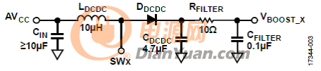

AD5755-1内置4个独立的DC-DC转换器,用于为各个通道的VBOOST_x电源电压提供动态控制。图3所示为AD5755-1与各通道相关的外部分立式组件。
图3.DC-DC电路
建议在CDCDC之后放置一个10 ?6?8、100 nF低通RC滤波器。虽然该器件会消耗少量电能,但会减少VBOOST_x电源上的纹波。
DC-DC转换器采用一种恒频、峰值电流模式控制方案,以将4.5 V至5.5 V的AVCC输入升压,从而驱动AD5755-1输出通道。这些转换器设计用于工作在断续导通模式(DCM),占空比小于90%(典型值)。
当通道被设置采用电流输出范围时,转换器将VBOOST_x电源的值调节到7.4 V (±5%)或(IOUT_x × RLOAD + headroom),以较高者为准。在电流输出模式下,若输出被禁用,转换器将把VBOOST_x电源调节至7.4 V (±5%)。在电压输出模式下,若输出被禁用,转换器将把VBOOST_x电源调节至15 V (±5%)。有关DC-DC转换器工作情况的详情,请参见AD5755-1数据手册。

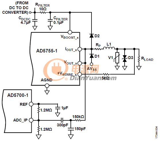

瞬态电压保护
AD5755-1内置ESD保护二极管,可防止器件在一般工作条件下受损。但是,工业控制环境可能会使输入/输出(I/O)电路遭受高得多的电压瞬变。为了防止AD5755-1受到过高的电压瞬变,需要把一个24 V瞬变电压抑制器(TVS)置于IOUT_x/VOUT_x连接上,如图4所示。
图4.输出瞬态电压保护
为提供进一步保护,IOUT_x和VOUT_x引脚与VBOOST_x和AVSS电源引脚之间连接有钳位二极管。另外还使用一个5 kΩ限流电阻,它与+VSENSE_x输入端串联,用以将瞬变事件期间的电流限制在合理范围内。AD5700 HART调制解调器建议采用包含150 kΩ电阻的外部带通滤波器,这样可以将电流限制在足够低的水平,如此便无需采用额外的保护电路,即使在最严苛的工业环境下也是如此。

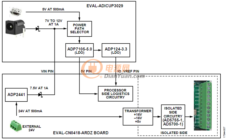

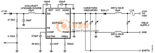

EVAL-CN0418-ARDZ板由12 V至36 V直流供电,利用板载开关稳压器向平台板提供7.5 V电源,如图6和图7所示。在测试设置中,EVAL-ADICUP3029板的供电电源为7.5V。然后,EVAL-ADICUP3029板为IO_VREF引脚(参考图7)提供3.3 V调节电压,为其余电路提供5 V电压。
ADP2441是36 V降压DC-DC稳压器,采用工业标准24 V电源,具有宽输入电压容差。ADP2441将输入电压降至7.5 V(1 A)用于平台板,并利用Arduino兼容平台通常带有的5 V稳压器为EVAL-CN0418-ARDZ其余部分提供5 V 电源。电路在24V电源端还提供了滤波和保护功能。
ADP2441的开关频率很高,因此,即使只用小型电感,输出电压的纹波也非常小。电感的大小需权衡效率和瞬态响应决定。小型电感会引起较大的电感电流纹波,能提供更出色的瞬态响应,但会降低系统效率。由于ADP2441的开关频率非常高,因此建议使用低磁芯损耗、低EMI的屏蔽铁氧体磁芯电感。
在图6所示电路中,外部电阻为162 kΩ时的开关频率约为550 kHz。根据ADP2441数据手册选择33 μH的电感值。该电路通过螺丝端子连接到12 V至36 V的现场电源。EARTH端子可以连接到外部大地连接,如若未使用外部大地连接,则可连接到GND端子。功率电感、压敏电阻、功率二极管和1.1 A保险丝为高压瞬变事件提供额外的输入保护。

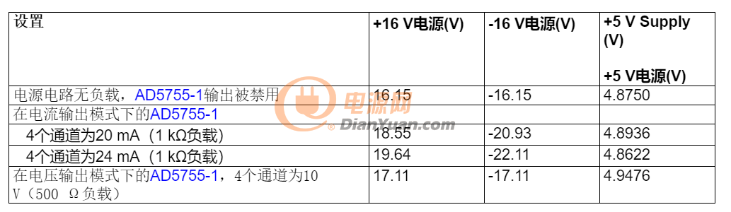

隔离电源由LT8301非光学隔离反激式转换器产生。具有4抽头二次绕组的变压器提供隔离,并产生+16 V、−16 V和+5 V电源。通过对原边反激式波形采样来调节输出电压,无需采用光学隔离器、辅助检测绕组或其他隔离反馈方法。
LT8301被用于调节多重输出电路中负载最大的输出。AD5755-1给出了+16 V电源、−16 V电源和+5 V供电轨的一系列加载条件。表1显示在各种负载条件下,满足AD5755-1要求的电源电压。

图6.电源电路(简化原理图:未显示所有连接)

图7.EVAL-CN0418-ARDZ电路板的电源树和配置

表1.变压器隔离式供电轨电压
AD5755-1具有较宽的电源电压范围,但将电路集成到客户系统之前,必须先对其实施全面评估。验证LT8301在所有正常负载、故障条件下,以及在预期的输入电源电压范围内,在AD5755-1数据手册列出的允许范围内,保持隔离电源调节。

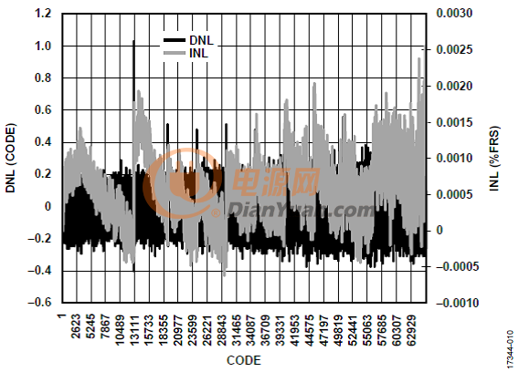

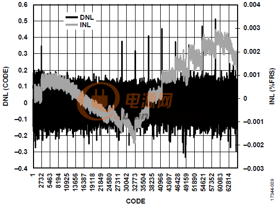

INL和DNL性能
使用变压器隔离开关电源,测试AD5755-1的积分非线性(INL),如图9所示。AD5755-1数据手册将电流输出和电压输出在整个温度范围内的INL都规定为±0.006% FSR,无论采用的是内部RSET还是外部RSET。图9和图10显示,实测结果完全在该规定范围之内。
图9.测量的电压输出INL/DNL,通道A
图10.测量的电流输出INL/DNL,通道A

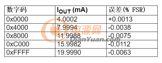

在电流输出模式下,使用内部RSET时,AD5755-1的总非调整误差(TUE)为±0.11% FSR(最大值,25°C)。ADR02参考(B级)的总误差为0.06%(最大值,25°C)。
表3所示为通道A电路在4 mA至20 mA范围内的实测电流输出误差,其中,负载为500 ?6?8,使用的是内部RSET。表3总结通道A的结果(使用内部RSET),但它可代表所有4个通道。全部结果均位于预期值范围内。

表3.实测IOUT_A误差(4 mA至20 mA范围)

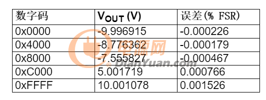

对电压输出模式进行了类似的测量,其中AD5755-1 TUE额定值为±0.03% FSR(最大值,25°C)。表4所示为通道A的结果。剩下的三个通道结果与其相似。
表4.实测VOUT_A误差(±10 V范围)

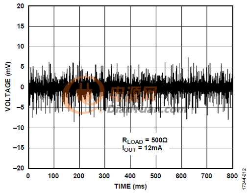

静默期间的输出噪声测试
当HART器件没有进行传输(静默)时,不应将HART扩展频带中噪声耦合到网络上。噪声过高可能会干扰设备本身或网络上其它设备对HART信号的接收。
对于在500 Ω负载上测得的电压噪声,其包含的HART扩展频带中的宽带噪声和相关噪声总和不能超过2.2 mV rms。此外,该频带外的噪声不应超过138 mV rms。
此噪声通过在500 Ω负载上连接HCF_TOOL-31滤波器(可从HART通信基金会获得)并将滤波器输出连接到真均方根测量仪来测量。用示波器来检查输出波形
图12.HCF_TOOL-31输入端静默波形下的输出噪声

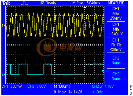

模拟变化率
这一技术规范可确保当设备调节电流时,模拟电流的最大变化率不会干扰HART通信。电流的阶跃变化会扰乱HART信号。最差情况下的模拟输出电流变化一定不能产生高于15 mV峰值电压的干扰,此数值在HART扩展频带下,通过对500 Ω负载进行测量得到。符合这一要求可确保模拟信号的最大带宽处于规定的直流至25 Hz频带中。
对于该测试,HCF_TOOL-31再次连接500 ?6?8负载,就如静默期间噪声测试中一样;同时将一个示波器连接至其输出端。这次,不是将AD5755-1输出设为一个固定的输出电流,而是将AD5755-1编程为输出周期波形,从4 mA切换至20 mA。为了达到要求的系统规格,通过AD5755-1的数字压摆率控制功能对输出电流变化幅度进行限制。关于此特性的详细说明,请参阅AD5755-1数据手册。在该测试中,SR_CLOCK和SR_STEP分别设为64 kHz和16 LSB,得到64 ms的压摆时间。结果如图13所示。通道1显示AD5755-1 IOUT_A在4 mA至20 mA范围内的信号阶跃,这是在500 ?6?8负载下检测的,并且连接到带通滤波器的输入端。滤波器的输出(增益系数为10)可在通道2上看到。峰值在前面提到的150 mV峰值限值之内。

图13.模拟变化率波形IOUT_A

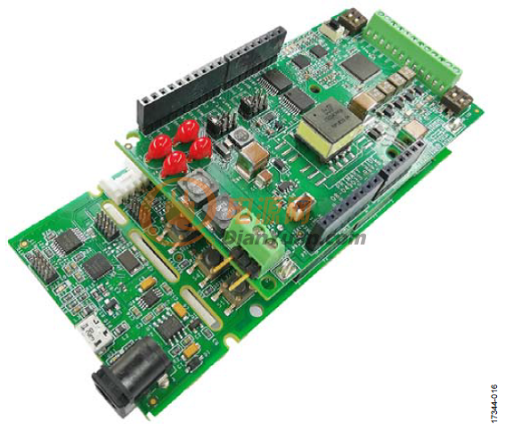

电路评估与测试
所提供的软件面向EVAL-ADICUP3029平台,但其设计也可轻松移植到其他微控制器平台。移植到其他平台时,请务必全面检查硬件兼容性,包括电压电平和功能。

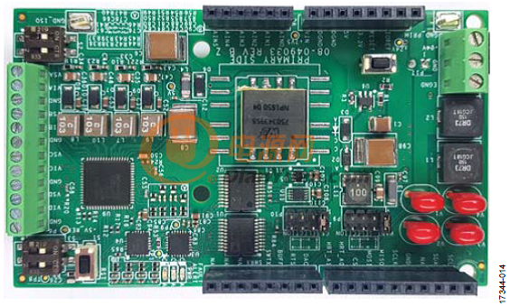

图14.EVAL-CN0418-ARDZ板

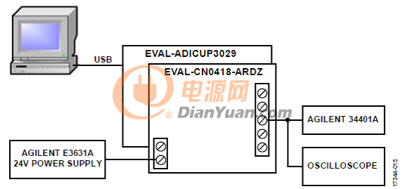

功能框图
图15所示为测试设置的功能框图。
图15.测试设置功能框图
遵循下方的基本设置步骤:
1.   将EVAL-CN0418-ARDZ连接到EVAL- ADICUP3029,如图16所示。
图16.EVAL-CN0418-ARDZ板连接至EVAL-ADICUP3029

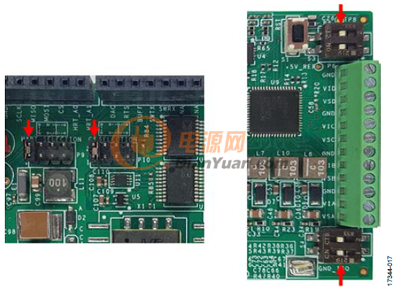

2.   如果尚未安装跳线,请将盒中提供的跳线按照图17所示的相同配置进行安装。
图17.P9和P10的默认并联跳线位置;双列直插式(DIP)开关,处于“开”位置
