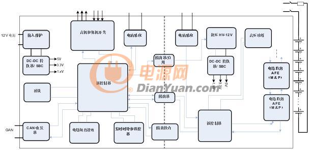

BMS的作用是什么?
BMS维护和监控电池,包括有效和安全地充电和放电。BMS相对地平衡每个单体电池的电压和电荷,监控电池的健康状况,使电池保持安全的工作温度,并确保更长的电池寿命。BMS应该防止诸如电池反复过度放电,因为这将缩短电池寿命,或应防止过度充电,因为这可能会损坏电池并引起火灾或爆炸。HEV/EV中的电池是许多串联和并联的锂离子电池组合,可以满足所需的电压和能量。待完全充电后,单个锂离子电池的电压为4.2V,放电时接近2.8V。HEV/EV中充满电的电池电压范围为200V至800V。图2是典型的BMS框图。
HEVEV电池管理系统中的标准放大器功能
图2:BMS系统框图

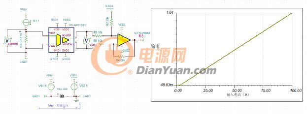

电池电流感应
监控输入电池组的电流和输出电池组的电流至关重要。在主锂离子电池中,该电流的大小往往高达数百安培。霍尔传感器、感应传感器或分流电阻器上的隔离放大器通常用于电池冷侧(低电压)到热侧(高电压)电流感测。这些隔离电流感测解决方案可以具有模拟差分输出信号。隔离电流感测旨在保持热侧和冷侧分离,并将关于感测到的电流的模拟信息提供给主微控制器中的由低压电源供电的模数转换器(ADC)。这种电流感测通常不需要非常准确。运算放大器将差分信号转换为单端信号(以接地为参考),增加动态范围,并驱动ADC。在BMS中,通常使用电流分流监控器进行精确的热侧电流感测。
图3所示为不同电压域的带隔离放大器和运算放大器电路(用于带直流传递功能的电流感测)。分流电阻上产生的电压VSHUNT由一个隔离放大器放大,作为其隔离输出的差分输出信号VDIFF。运算放大器将差分信号VDIFF转换为单端信号OUT,并通过向信号施加2 V/V的增益来提高动态范围。隔离放大器偏移决定了初始电流感测精度。差分放大器的共模抑制比主要由电阻容差决定。
图3:用于隔离电流感测的带运算放大器的隔离放大器

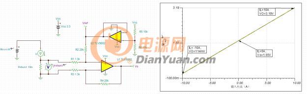

DC-DC转换器从HEV/EV中的主高压电池生成单独的48V电池子系统。这款48V电池子系统为空调、加热、制动系统和动力转向提供动力,并提供比使用铅酸电池的传统12 V电源轨更高的效率。48V子系统不含主电池那么高的电流负载,但仍然需要电流感测,这就是为何它有自己的本地BMS。在48V BMS中,非隔离精密电流分流监控器用于主电流感测,双向运算放大器电流感测电路用作冗余过流保护。图4所示为进行双向电流感测的运算放大器电路.
图4:低侧双向电流感应运算放大器电路

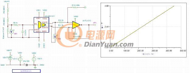

电池电压感测
需要像电流一样监控电池的电压。在隔离电压检测中,电阻分压器将高电压从电池分压到放大器的共模输入范围。隔离放大器感测到分压电压,差分放大器配置中使用的运算放大器将隔离放大器中的差分输出信号转换为单端输出。若不需要隔离,则差分放大器配置中的运算放大器可以执行直接电压感测。
图5所示为采用隔离放大器和运算放大器的隔离电压感测。隔离放大器隔离热侧和冷侧,并输出增益为1的差分信号。运算放大器将差分信号转换为单端输出,并使ADC增益满足全动态范围。该电压被馈送到冷侧MCU中的ADC.
专为BMS设计的集成功率芯片可跟踪每个锂离子电池的电压并平衡电荷。以菊花链方式连接这些功率芯片可以同时测量所有锂离子电池的电压,平衡这些电池上的电压,并将此信息传递给MCU。
图5:通过隔离放大器和运算放大器感测隔离电压

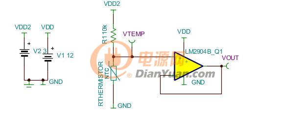

温度监测
HEV/EV需要高电压和高电流,这可能导致高功耗和快速温升。监测电池及其周围系统的温度非常有必要,以防止功耗过大。若故障导致高功耗,电池控制单元将断开电池,以防止发生火灾和爆炸等灾难性事件。
一种经济有效的温度感测解决方案是使用运算放大器缓冲来自与电阻串联的负温度系数(NTC)热敏电阻的信号。由于BMS和电池占位空间较大,因此整个系统的温度可能不均匀。这种不均匀的温度需要在整个BMS中放置多个温度感测单元。将来自这些单元的信号复用到单个ADC或MCU引脚需要信号调节。还需要缓冲和放大信号,以满足ADC的全动态范围。
图7说明了用于缓冲?6?7?6?7放大器或同相放大器配置的运算放大器。具有合理偏移和失调漂移的低成本高压运算放大器适用于此应用。
图7:使用NTC热敏电阻和运算放大器进行温度感测
