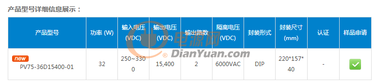

   金升阳最新推出的75W多路输出DC/DC电源模块——PV75-36D系列,采用“多级串联专利技术”,解决了行业中对于启动、模块启动时序、模块输入电压均压、系统保护、高隔离耐压、宽工作温度等设计难点,在简化客户的系统方案,提高可靠性的同时降低客户使用成本。
250-3300VDC超宽超高电压输入隔离电源模块——PVxx-36D系列
   此系列具有250 - 3300VDC超宽电压输入,匹配更大SVG功率容量;隔离电压达6000VAC,符合行业标准。体积为220*157*40mm,比市面上已有产品体积约减小65%,同时,PV75-36D系列工业级工作温度范围达 -40℃ to +85℃(高温60℃不降额),满足 5000m 海拔应用要求,且2000米海拔内功率不降额,特别适用于空气稀薄,昼夜温差大的高海拔室外场合。

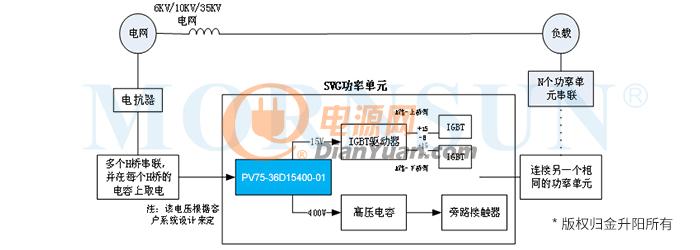

   广泛应用于高压柔性直流输电、超高压SVG等高压供电场合。
   【超高压SVG电源应用方案】
