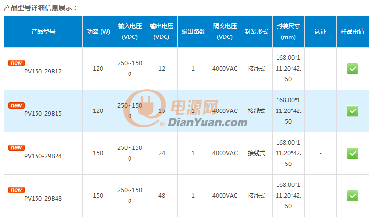

   此次发布的PV150-29Bxx系列新品,满足4000VAC隔离电压,输入电压范围达250-1500VDC,在输入电压800V下,整系列效率在84%及以上。具备12V、15V、24V、48V四种不同输出电压可选,满足工业级工作温度-40℃ to +70℃,在55℃ to 70℃范围内输出功率降额最低为65%。PV150-29Bxx满足 5000m 海拔应用要求,且2000米海拔内功率不降额,特别适用于空气稀薄,昼夜温差大的高海拔室外场合。
