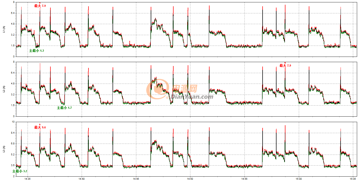

改造后,通过自动感应装置控制实现自动扶梯的闲时低速运行和自动启动运转,采用变频控制后的运行电流和启动电流大大降低,435II实际检测电流数值如下:
商场自动扶梯节能改造监测报告
电流曲线图
商场自动扶梯节能改造监测报告
功率曲线图
按上述测量数据,节能效果计算如下:
商场自动扶梯节能改造监测报告
现实际每天7:30-23:30期间自动运行16小时,平均每天有效行驶(额定运行)时间约6小时,闲时空驶(闲时运行)时间10小时。
1.闲时空驶节能
能耗比=1.7/14.2=12%;
每天闲时空驶耗电量=7.5kW*12%*10=9kWh
2.有效行驶节能
能耗比=4.6/14.2=32.4%;
每天有效行驶耗电量=7.5kW*32.4%*6=14.58kWh
3.每天耗电量=9+14.58=23.58 kWh
4.单台每年耗电量=23.58*365*1=8606.7 kWh
按目前电费费率:1rmb/kWh
每台每年电费=8606.7 *1=8606.7元
改造后电费/改造前电费=8606.7 /32850=26.2%
即,改造后的电费是改造前的26.2%,每年单台可以节省电费约24243.3元,根据2012年的耗电量与标煤的换算关系(万度电按系数3计算),则节约标煤约7.3tce(tce代表吨标煤)。
总结
   由于此台扶梯加装了变频器和自动负载感应系统,因此具有较好的节能经济效益。这个是由于运行原理决定的。
首先使用变频器后,避免了电机启动的冲击电流;其次加装了自动负载感应系统,使得在客流量少的时候,电动机处于低速运行状态;最后在早晨开始营业以及晚上临近闭店的时间段内(以及无人乘梯时)停止运行。这样能够节能大量的电能。
但是变频器也会造成一部分电能量损失(由于谐波引起的),如下图所示谐波每小时会造成0.14元的电费损失。从监测到的情况看,如果进一步进行谐波改造治理,除了改善系统电能质量外,还能够带来一定的经济效益(降低电能量损失以节省电费)。
