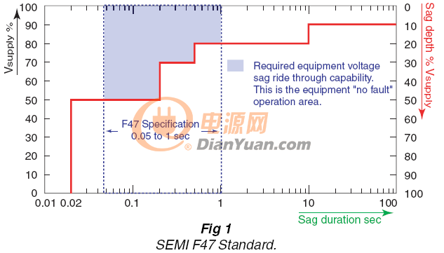

   实际上在半导体行业,有专门针对工艺设备电压暂降容限的标准SEMI F47。SEMI F47标准是由半导体工业协会(SEMI)制定的,它对半导体设备能承受的电压暂降等级的通用免疫能力作出了定义。该标准要求此类设备在遭遇电压暂降时在红色曲线上方能够正常工作。半导体设备要求按照此标准来进行设计。

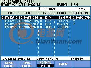

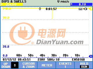

客户使用F435Ⅱ对于单相生产设备进行了长达1周的电压暂降事件捕捉(使用“暂降与暂升”功能),期间有发生设备无故停机,随即赶到测试点查看F435Ⅱ记录的数据,发现了记录了1次事件(EVENTS)
F435Ⅱ对半导体工厂的电压暂降监测与分析应用
右下角“EVENTS”一栏中出现了数字1,说明发生了1次事件。
按下对应的F4按钮,出现了右图所显示的事件列表,从中可以看出在09:29:56:214发生了一次DIP事件(电压暂降事件),并列明了最低电压幅值(164.6V)和持续时间(270ms)

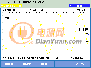

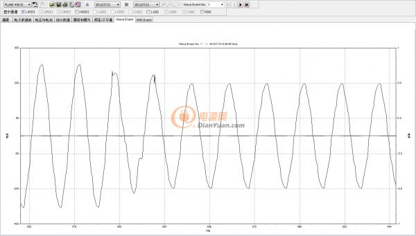

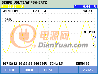

首先查看波形,按下对应的F1按钮(WAVE EVENTS),可以看到事件发生时的电压波形。

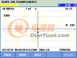

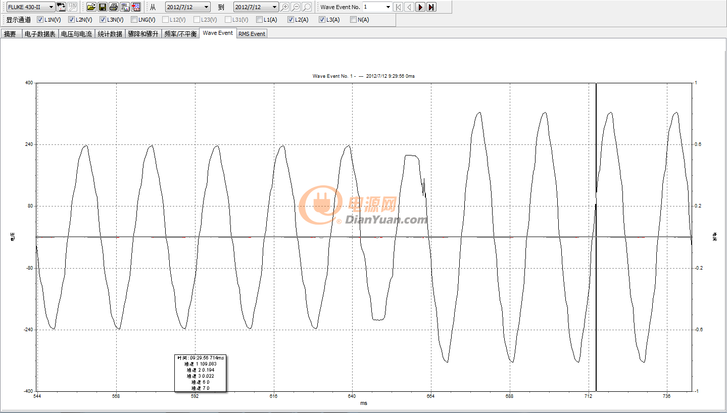

按下上下键可以缩放波形,按下左右键可以移动黑色光标线,一边可以观察波形数据,一边可以移动记录的波形,进而查看电压暂降事件结束时的波形。
通过按向右键,可以查看到电压暂降事件结束时的波形。

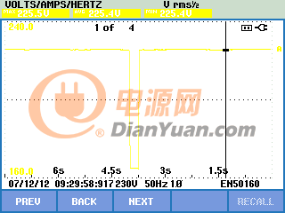

然后返回事件列表,按下F2按钮(RMS EVENTS)查看电压暂降事件有效值趋势图。

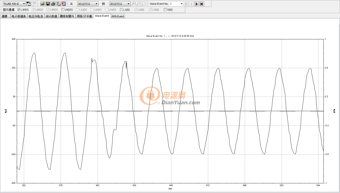

另外可以通过Powerlog3.X的分析软件把事件数据下载到电脑,并使用Powerlog3.X软件来具体观察事件波形和RMS趋势图,对于分析事件原因和制做报告非常有帮助。
通过数据分析发现,此次电压暂降事件持续时间为270ms,电压幅值降到额定电压的71.6%,导致了生产设备的停机,对照SEMI F47曲线(持续时间和电压百分比),证明此设备不符合SEMI F47标准。
