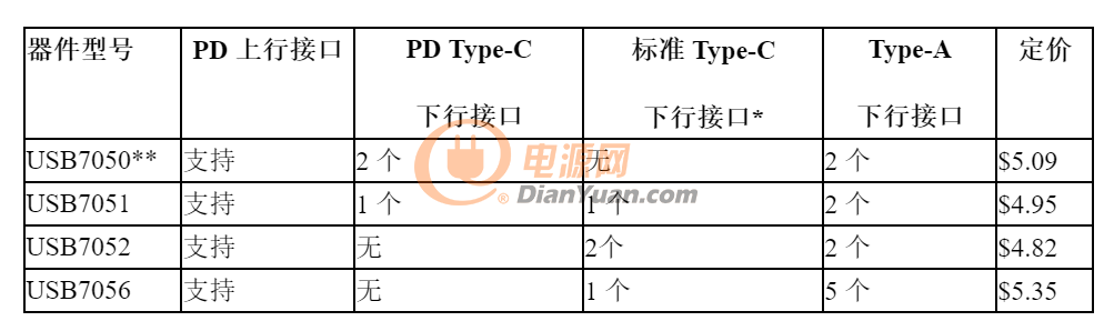

UPD301A现已上市,单价为1.50美元,10,000枚起售。 USB705x系列产品也已上市,10,000枚起售,型号和价格可选,具体如下:
Microchip推出两款USB-PD解决方案,为不断增长的USB Type-C™充电市场提供更简便的供电(PD)解决方案
*标准Type-C接口功率仅为15W(不包括PD)。
* *符合汽车级规格(AEC-Q100)
