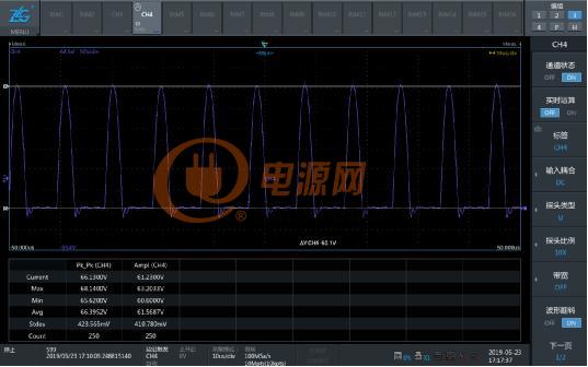

(1)类似实例1的情况,电路的参考地与大地没有电势差,测量电路中非参考地的两点间电压,可使用ZDS4000系列示波器连接两个单端无源探头,负端接参考地,正端分别接被测两点,使用Math的减法功能即可得出被测两点间电压。此方法可用于CAT O类场合,但不适用测量连接电网的线路
(2)类似实例1的情况,使用ZDL6000示波记录仪搭配隔离高速电压采集卡,每通道对地电容小于80pF,在此电容对被测系统影响可忽略的情况下,可直接将单端无源探头连接被测两点。图3是用此方法测量实例1中RL的波形。
存在共模电压时测量信号波形的正确方法
图3  ZDL6000测量的RL两端波形
