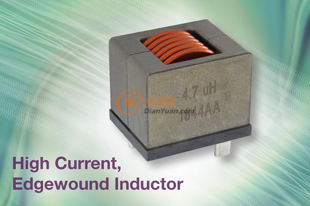

日前,Vishay Intertechnology, Inc. (NYSE股市代号:VSH) 宣布,推出一款新型IHDM边绕通孔电感器---IHDM-1008BC-30,额定电流达150 A,适用于工业和国防应用。Vishay Custom Magnetics IHDM-1008BC-30采用铁粉合金磁芯技术,在-40°C至+180°C苛刻的工作温度范围内,具有出色的电感及饱和稳定性,功耗低,散热性能优异。
Vishay推出的新款IHDM边绕电感器具有出色的电感及饱和稳定性
日前发布的这款器件边绕线圈的直流电阻 (DCR) 低至0.25 mW,最大限度减少损耗,改进额定电流性能,有助于提高效率。与基于铁氧体的解决方案相比,IHDM-1008BC-30在+125°C条件下,额定电流和饱和电流分别提高30%。电感达到饱和电流以后不会有电感值急剧的下降,饱和电流不受温度影响。
该电感器工作电压高达350 V,适用于大电流、高温应用中的DC/DC转换器、逆变器、电机和开关噪声抑制、大功率开关电源,包括工业太阳能系统,电动汽车充电站,以及国防系统。
IHDM-1008BC-30标准有条纹镀锡引脚,可用于通孔安装。器件采用ER2519铁粉芯,外形尺寸为25 mm x 20 mm x 23 mm。Vishay可根据要求定制不同性能和安装方式的电感。选项包括裸铜、表面贴装和压合。为降低晶须生长风险,电感器采用热浸镀锡工艺。器件符合RoHS和Vishay绿色标准,无卤素。
