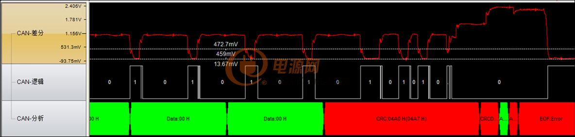

CAN总线的布线受现场环境、产品形状等因素的影响,可能导致现场布线中出现总线的分支过长/过多等现象,某系统中A、B(AB各有120电阻)一条CAN线上挂有CDEF等节点,若将C支线延长100m,则F全部关闭,系统会报错,去掉100m延长线,F任意状态系统都不会报错。
当总线支线过长,上升沿和下降沿产生台阶现象,当台阶正好处于0.5V逻辑识别阈值附近时,容易导致位宽度失调,从而使接收节点接收错误,针对此类错误给出如下解决方案:

CANscope总线分析仪是一款综合性的CAN总线开发与测试的专业工具,集海量存储示波器、网络分析仪、误码率分析仪、协议分析仪及可靠性测试工具于一身,并把各种仪器有机的整合和关联,如下图所示CANscope的软件界面图;重新定义CAN总线的开发测试方法,可对CAN网络通讯正确性、可靠性、合理性进行多角度全方位的评估;帮助用户快速定位故障节点,解决CAN总线应用的各种问题。
