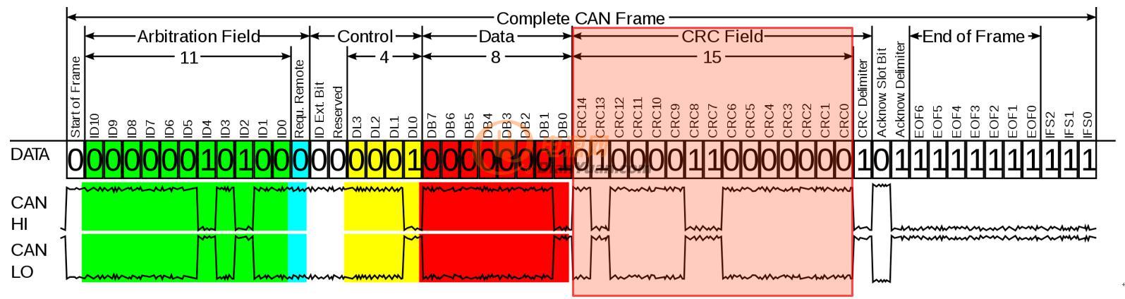

1.CRC域在CAN帧中的位置
图1

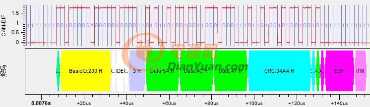

如图1橙色块方框所示,一个传统CAN帧结构中,CRC域放置在数据结束后应答检测之前,对于CAN FD也是相同的位置,该信息对于用户应用界面来说是不可见的,可以通过CANscope总线分析仪解码窗口或者带有CAN协议解码能力的示波器从总线模拟波形上得到对应的CRC数据展示,见图2。
图2
