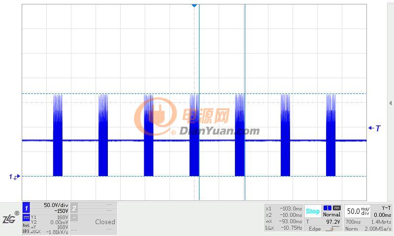

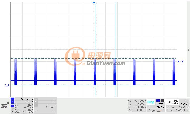

为了解决以上矛盾,把启动电路改为用一个恒定电流的电路替代,如图6,输入电流基本不会随输入电压的变化而变化,在高低压输入的情况下,电源模块输出短路时的短路周期较近。

如图7、8所示,是采用了恒流电路,测试的短路波形图,用恒流电路替代电阻启动解决了启动和短路的矛盾。
