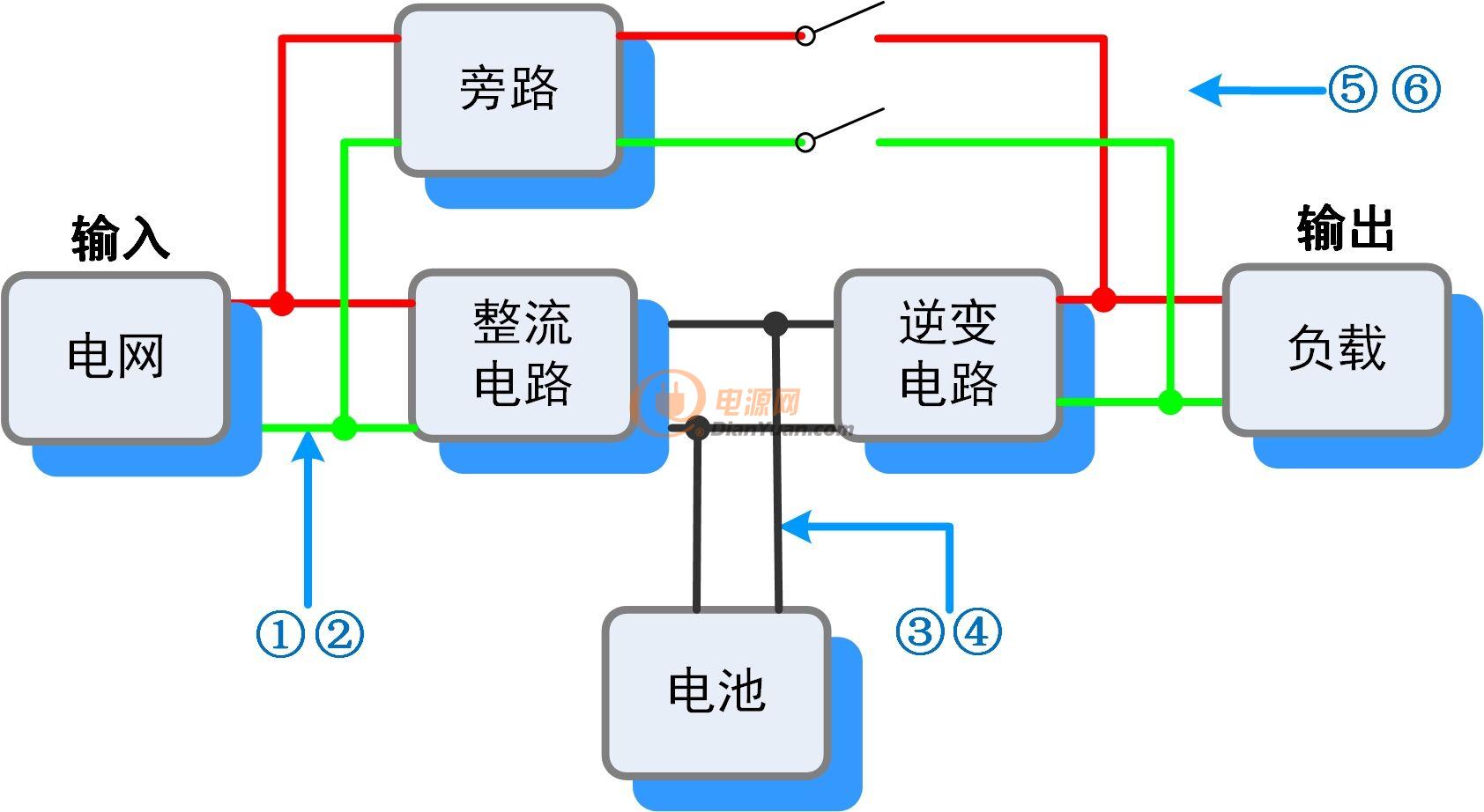

YD/T 1095-2018主要规定的电气参数分为功率和响应两类,为保隔壁PA功率分析仪组的饭碗,这里就不越俎代庖去测功率参数了,此次主要看UPS响应时间。被测的是单相UPS,要看其工作过程,除了输入和输出的电压电流,还需要看内部电池的电压和电流,所以我脑子的接线是这样的:
一共需要测量六路波形信号,示波器是无能为力了,及时祭出此次测试的另一个主角ZDL6000,最高支持16通道测量。找来三把电流钳和三个电压探头,钳子和探头找到对应位置随便接上,只需确保测试点间不短路,上电后发现接错接反了调换过来就行了,不需要费心管什么火线零线、正极负极或共地什么的。用示波器还得小心翼翼,ZDL6000的通道隔离就是可以这么任性!

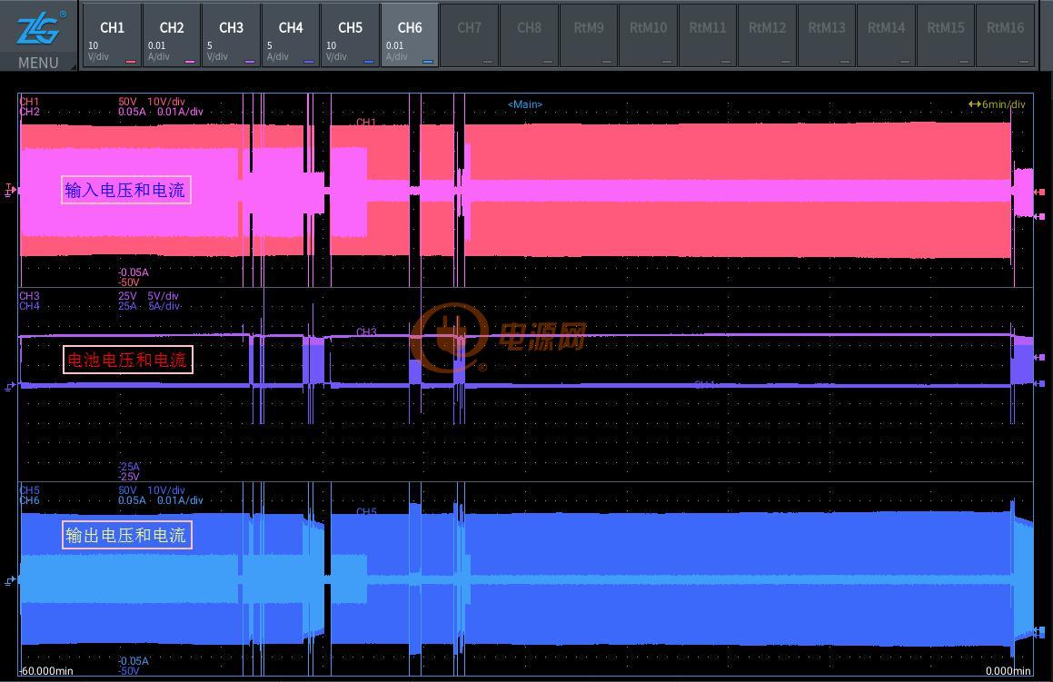

首先是本次测试数据的全貌:
从上到下分别是输入端电压电流、电池电压电流和负载端电压电流。整个过程持续60分钟,期间大段大段无变化的部分就是小编忙别的去了。

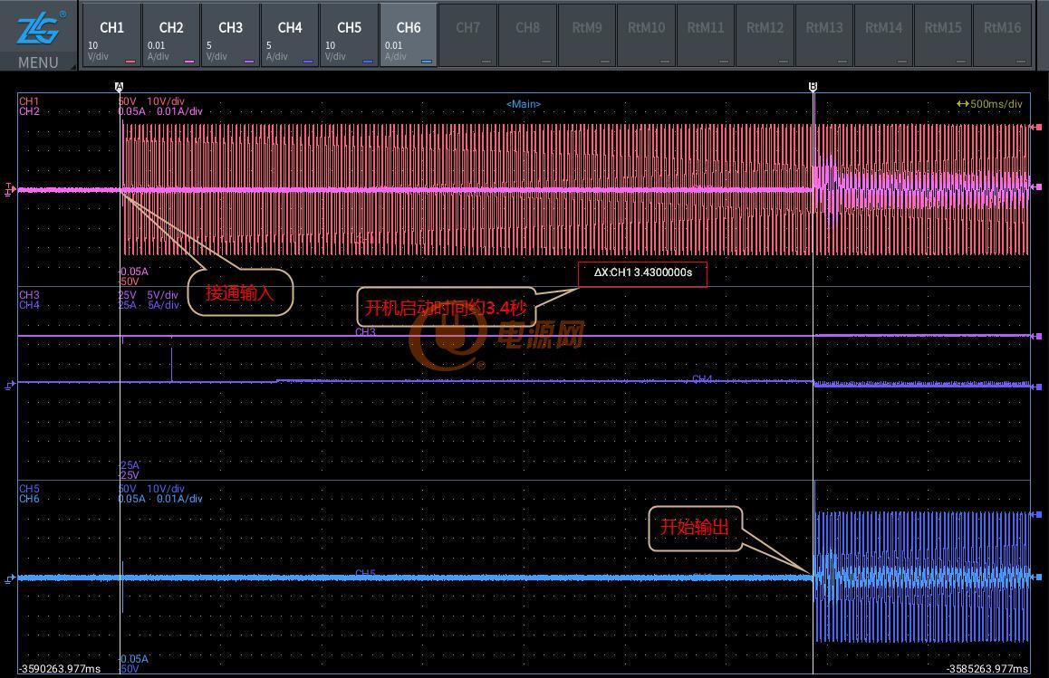

定位到波形最前面,可以从上电和输出时间看出开机时间需要3.4秒时间。此时UPS工作在旁路模式,输出电压与输入电压波形一致。

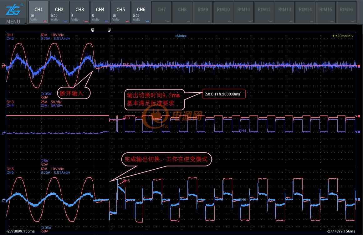

接下来是最关键的参数:旁路模式到逆变模式的切换时间,标准要求这个时间必须在10ms以下。如果时间太慢,工作电器有可能会停机,UPS就没有意义了。从下图实测波形分析看,被测UPS是满足标准要求的,电压上升也较快,只是这输出的波形真的如用户手册写的一样是准方波,这应该是最低端的型号了吧。谐波含量之类的参数就不要奢求了,如果想看看频谱分布,可以打开机器数学运算或FFT的频谱分析功能查看。
逆变时输出的方波导致很抖的电流尖峰,对工作电器和周边电磁环境很不利。最直接的体验就是电流噪声特别大,且带载越大噪声越大。如果用声压计测量,应该会超出YD/T 1095-2018标准。

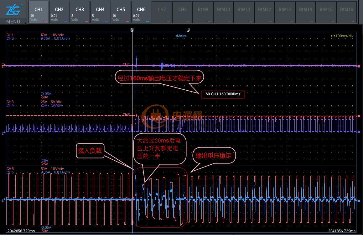

在逆变模式下切入负载,电压波动比工作模式切换时更大,稳定时间也更长,此UPS控制部分有待改进。负载切入波形如下图:
从图中看,电压上升时间慢可能会导致已接入电器电压过低而停机,因此用此UPS最后不要在逆变模式下再增大负载,不然自身不保。

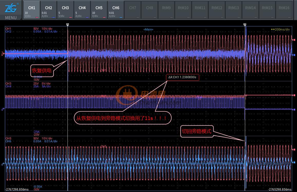

那么从逆变模式切回旁路模式需要多久时间呢?同样地,闭合电网的输入开关模拟恢复供电,我们可以看到如下波形图:
该UPS结果了11秒后才切回旁路模式,从动作时间看相当慢。不排除厂家故意这样设计,用来避免供电恢复初期电网不稳定带来的影响。这样虽然对负载没有额外的影响,但符合标准要求吗?
