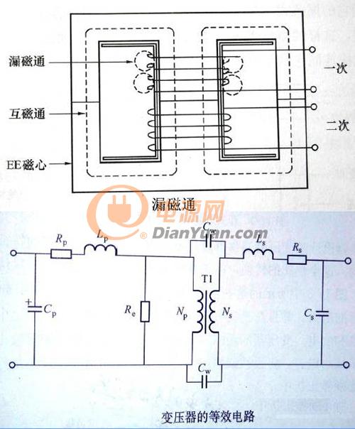

1)漏磁通:
耦合电感或变压器中,由一次绕组产生,且不能匝链到二次绕组的部分磁通。(如上图)
2)漏感:
不能耦合到二次侧的电感,分布在变压器的整个线圈中,跟绕组是串联关系,因能量不能向二次侧释放,所以在开关管关断时刻会产生较大电压尖峰。
3)漏感的真实值:
对反激变压器工作过程有影响的漏感,不仅仅包含初级不能耦合到次级的电感,还包含变压器二次绕组的漏感通过匝比折算到初级的漏感,以及布线所产生的电感,通过匝比折算到初级的电感。
不讲计算,聊聊高频变压器的工程经验
在输出低电压大电流的电源中,次级折算过来的电感可能比一次电感还要大,这将大大降低电源的整体效率。
4)真实漏感的测量:
将待测变压器焊接到没有装元器件的实际PCB上,将初级绕组开路,并将所有二次绕组的整流二极管以及滤波电容短路,然后测量初级绕组的电感,得到的值就是漏感的真实值。
5)数学估算真实漏感:
根据经验,在1oz的FR-4的PCB上,每英寸的布线电感约为20nH。
在估算时,必须要将高频电流流过的通路进行合理的等效,最后得到的电感要按照匝比的平方折算到初级。

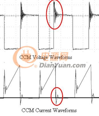

6)漏感电路的影响:
如下图,漏感将使电路波形产生振荡,增加MOSFET的电压应力与发热,使电源的整体EMI性能变差。
不讲计算,聊聊高频变压器的工程经验
7)解决措施:
增加Snubber电路,钳位峰值电压,并将部分的损耗转移。
优化变压器的绕制工艺,调整PCB Layout,达到漏感最小化的目的。
选用窗口面积宽的磁芯骨架。

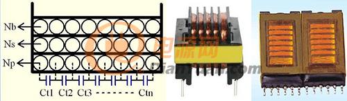

10)匝间电容
如左下图,匝间电容在高压输出时,可能改变绕组间的绝缘强度,特别在单槽骨架中,严重时会引起匝间击穿短路。
不讲计算,聊聊高频变压器的工程经验
改进方法如右边的图纸,一般采用多槽的骨架进行分段绕制,减少匝间电容的影响。

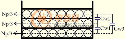

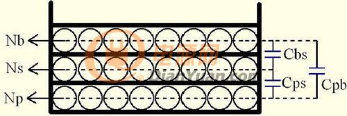

11)层间电容
层间电容占变压器总分布电容的比例相当大,是引起电路中电压振荡与电流尖峰的元凶。
不讲计算,聊聊高频变压器的工程经验
一般采用优选变压器磁芯骨架,改善变压器绕制方法,如Z形绕法,U形绕法,累进式绕法等,来降低分布电容对电路中电压与电流的影响。
12)绕组与绕组间的电容
绕组间电容是共模信号耦合的重要通路;一般采用增加绝缘厚度,增加法拉第屏蔽层等方法来减少绕组间电容。
不讲计算,聊聊高频变压器的工程经验

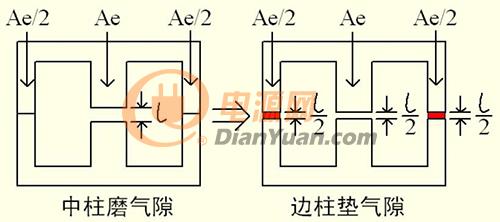

2)气隙处的散磁
不讲计算,聊聊高频变压器的工程经验
由于边缘磁通的存在,部分散磁会被靠近变压器的元器件拾取,从而干扰其他器件的工作;解决方法就是在气隙处外包一层屏蔽层,如下图。
不讲计算,聊聊高频变压器的工程经验
3)边缘磁通
磁力线在气隙处由于失去了磁芯的约束,在气隙的周围,部分磁力线以高损失的路径重新进入磁芯,这就引起了磁芯在气隙处的发热问题
4)开气隙的方法:
磨气隙:加工简单,量产一致性好;中柱处由于边缘磁通影响易发热。
垫气隙:工艺复杂,不易控制一致性,易散磁;磁通分布均匀

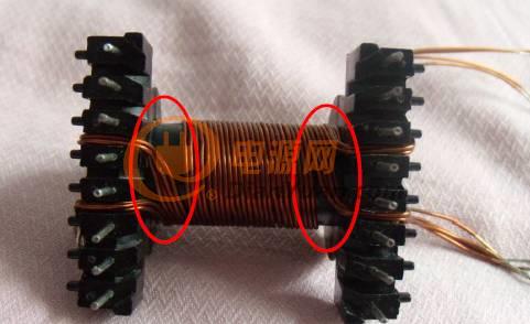

4)注意:
在进线与出线的边沿,特别是多股线同时绕制时,由于漆包线的折弯,造成占用的空间比正常绕组一圈时大。

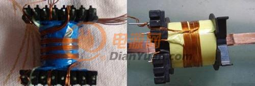

6)绕组的绝缘
不讲计算,聊聊高频变压器的工程经验
当绕完一个绕组之后,绕组需要将线折回到进线端的骨架定位脚时,需要先包1-2层胶带进行绝缘,然后才将线折过来。
且线尽量以90度左右的角度折弯,以尽量满足对匝数精度的要求。
绕线为了满足安规对绝缘的要求,一般加挡墙或使用三重绝缘线,且各绕组之间加高强度的绝缘胶带。

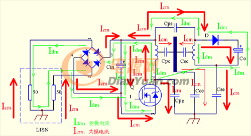

3)变压器是怎样影响EMI的?
变压器的分布电容,是引起初级到次级的共模与差模干扰的根本原因
不讲计算,聊聊高频变压器的工程经验
4)变压器的EMI处理
从原理上来说,最有利于EMI的绕法是减少初次级之间的耦合电容,也就是说要加大初次级之间的距离,但这又会增大漏感,反而会增大电路损耗与EMI强度,所以需要综合考虑。
一般常见的方法是在初次级之间增加一个Y电容,将返回地线的共模电流直接短路到初级地线,减少通过地线返回的电流。
还有一种方法是在初次级绕组之间加入法拉第屏蔽层(静电屏蔽),将初次级之间的共模信号直接短路到初级地,有加铜箔(0.9T或1.1T)与加绕组(绕组的感应电压与被屏蔽绕组电压相反)两种方法。
对于辐射一般是在变压器最外层加入一个短路的屏蔽铜箔,将辐射的电磁能量以涡流的形式消耗掉,且涡流的磁场方向跟原变压器的干扰磁场相互抵消。
