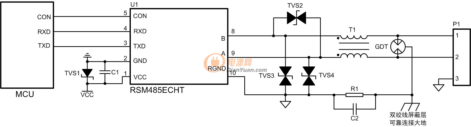

1、常用RS-485保护电路
RS-485保护电路结电容对信号质量的影响
图 1  保护电路1
如图 1所示的保护电路,气体放电管将接口处的大部分浪涌电流泄放,共模电感滤除共模信号的干扰,TVS进一步降低气体放电管后的残压,从而保护后级电路。RSM485ECHT模块应用图 1所示保护电路可以达到接触静电±8kV,共模浪涌±4kV,差模浪涌±2kV,满足大部分工业现场对RS-485节点静电和浪涌等级的要求。
图 1所示保护电路虽然保护能力较强,但其结电容较大, A-RGND或B-RGND结电容为2.5nF左右,当总线上有较多节点均使用图 1保护电路进行组网时,总线的电容量较大,信号反射以及信号边沿趋于平缓使信号质量变差,甚至会导致通信异常。

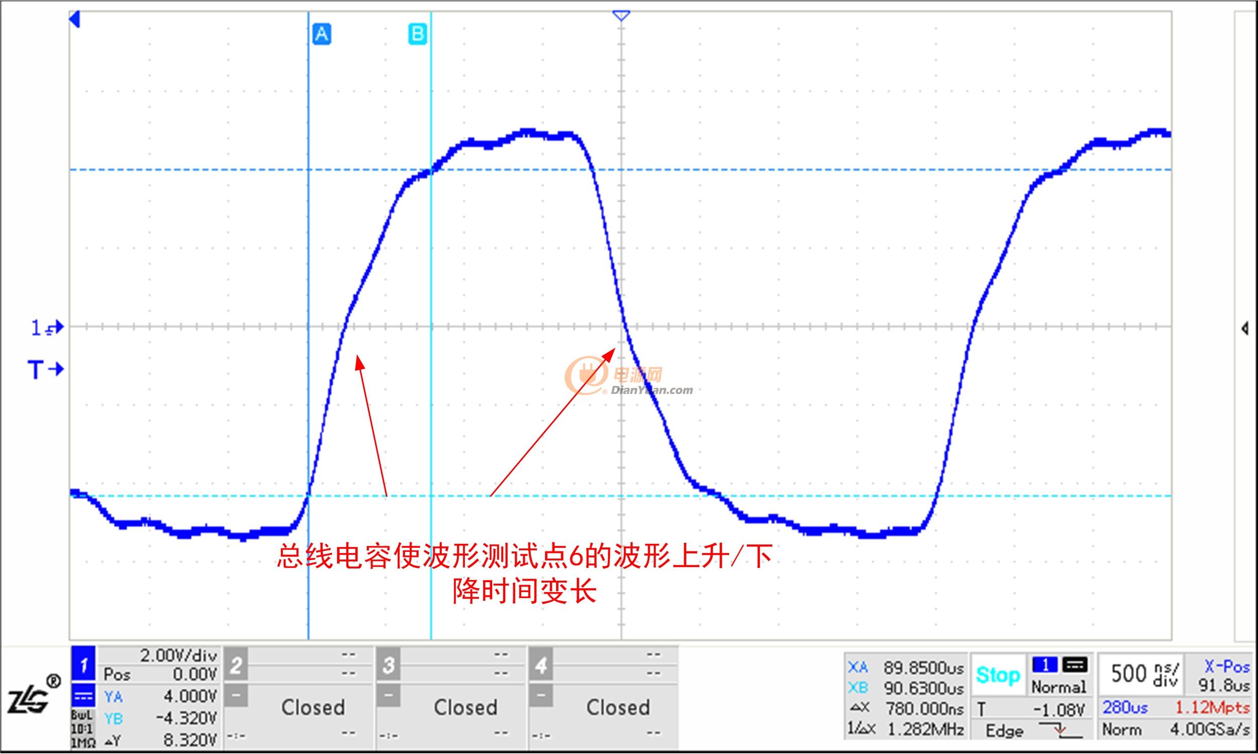

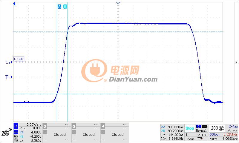

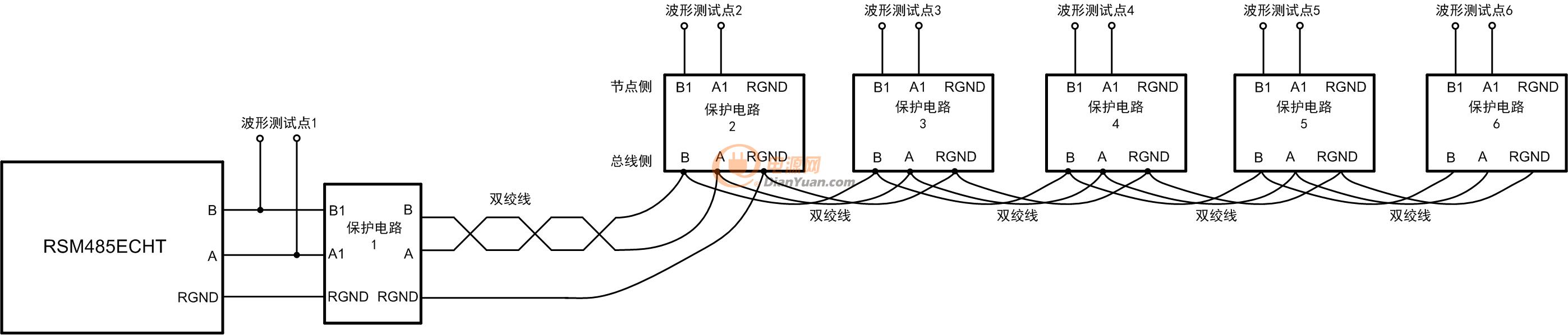

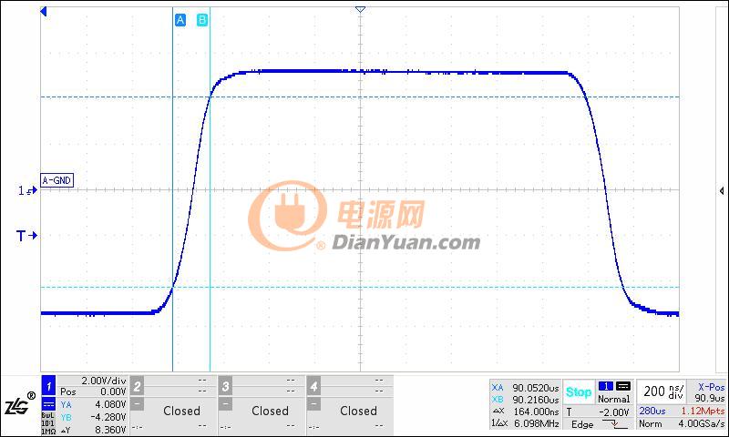

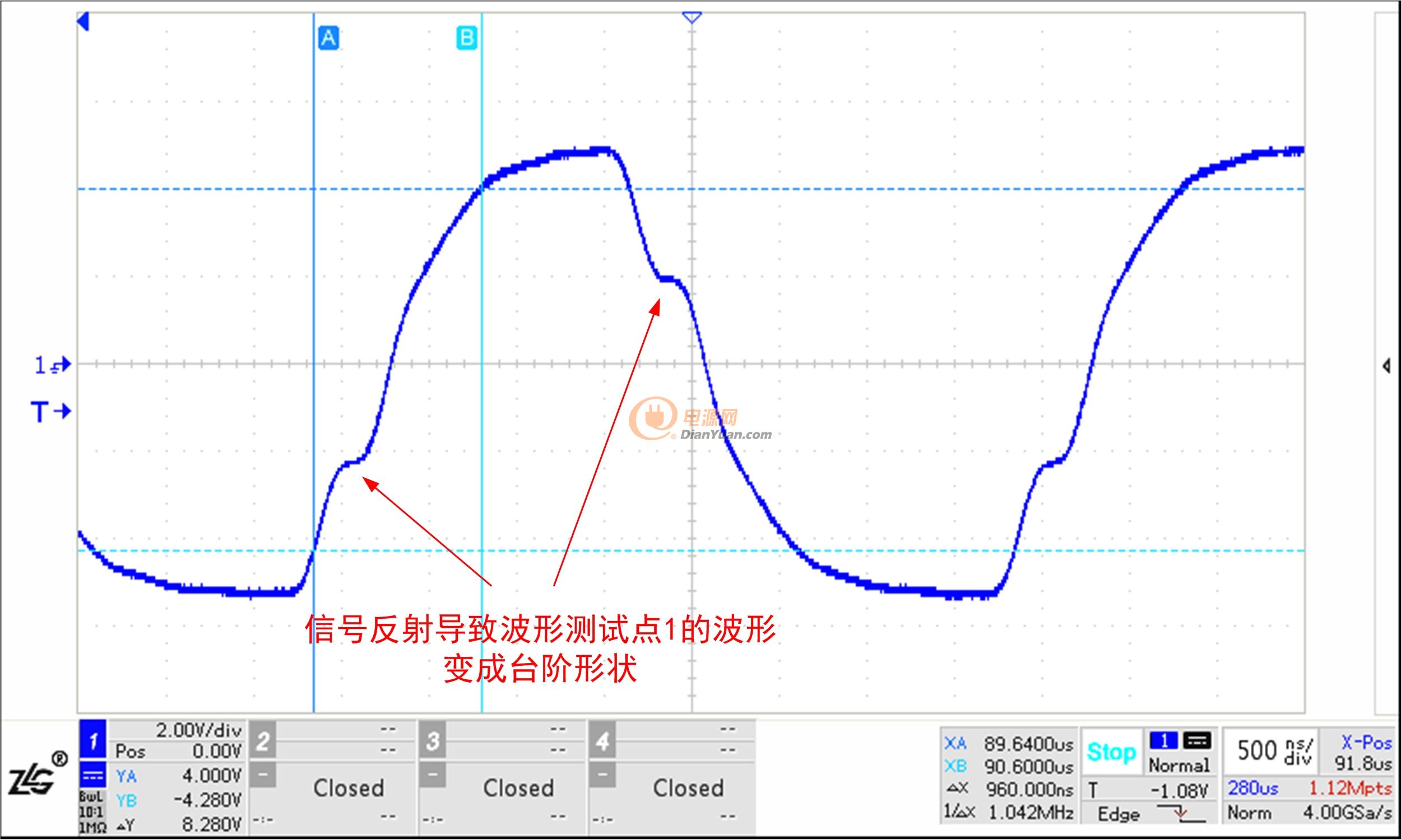

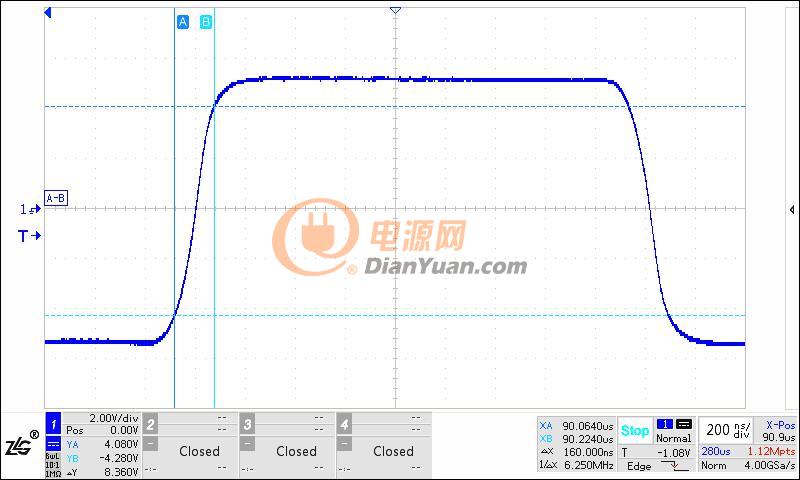

图 2所示为RSM485ECHT单节点发送波形,图 3为RS-485总线接6个保护电路的示意图,每个节点之间的距离在30cm左右,使用双绞线手拉手连接,图 4和图 5分别为在总线上接6个图 1所示电路的波形测试点1和波形测试点6(图 3中标注的位置)的波形,波形的上升/下降时间变长,并且波形测试点1波形变成了台阶形状。
图 2  RSM485ECHT单节点RS-485接口差分波形

图 3  总线接6个保护电路连接示意图

图 4  RSM485ECHT接6个保护电路波形测试点1波形
图 5  RSM485ECHT接6个保护电路波形测试点6波形

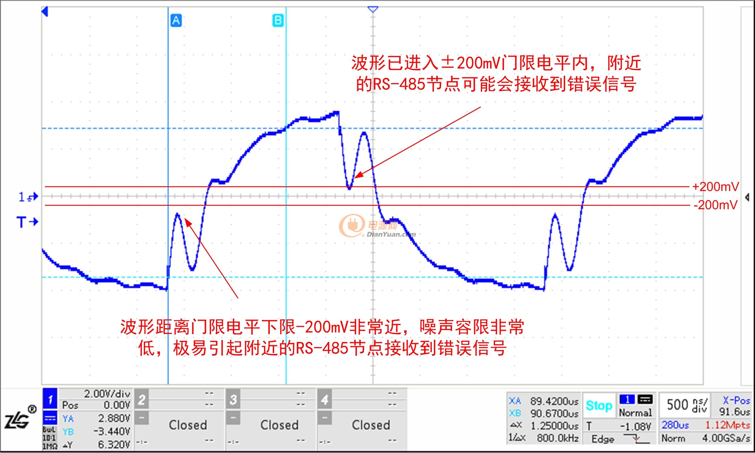

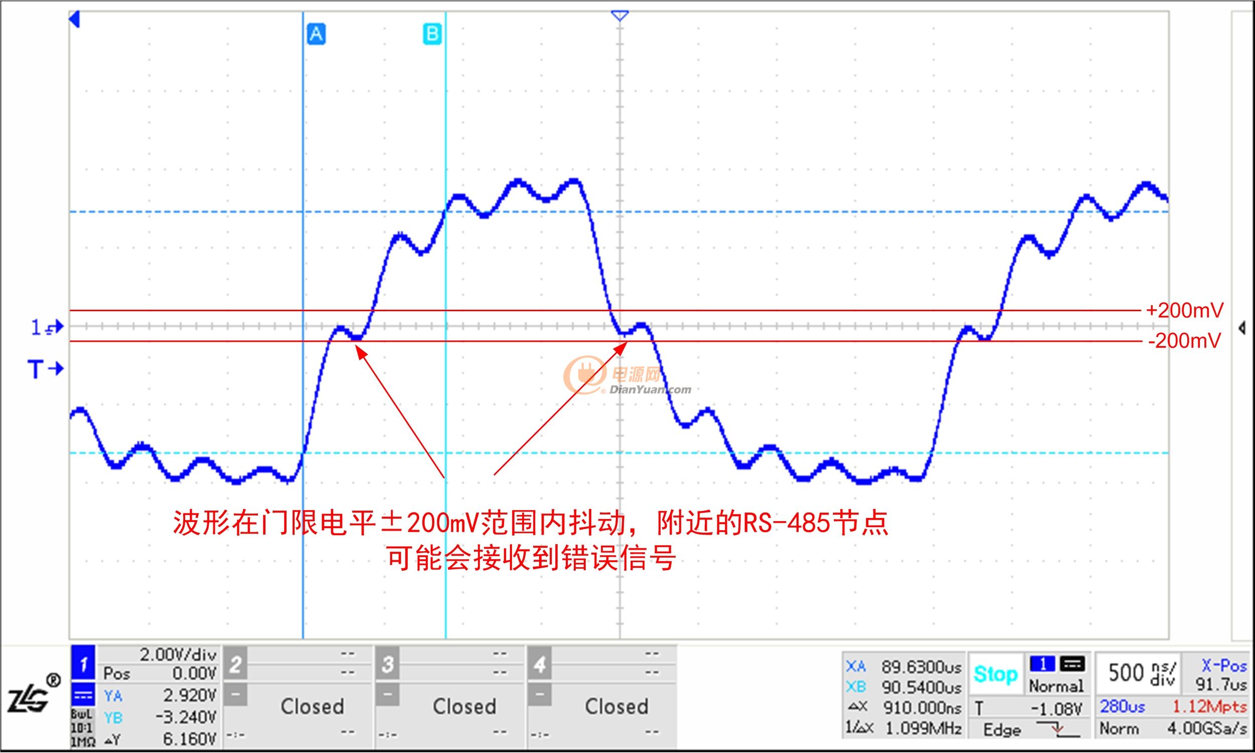

RSM485ECHT的RS-485接口驱动能力较强,如下为使用相同测试条件测试市场上常用的RS-485收发器芯片测试波形,可以看出其波形已被严重干扰,且反射波形已到达RS-485芯片门限电平附近,有可能引起通信异常。因此在实际应用中应选择驱动能力较强的收发器。
图 6  某RS-485收发器接6个保护电路波形测试点1波形

3、低结电容保护电路
当通信节点数较多,可以使用如图 8所示保护电路,其A-RGND或B-RGND的结电容仅为20pF,虽然TVS结电容较大,但普通二极管结电容非常小,TVS与普通二极管的结电容为串联关系,因此可以减小保护电路的结电容。使用图 8进行图 3所示的组网,测试点1的波形如图 9所示,测试点6波形如图 10所示,波形基本未发生变化。
