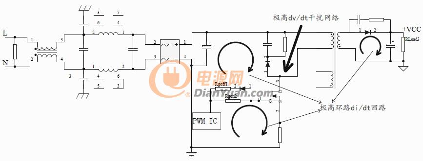

2、降低电路中di/dt
如何改善开关电源电路的EMI特性?
图 4 降低MOSFET的di/dt措施
图4 MOSFET驱动阶段中存在的各个di/dt部分产生两种效果:
G极、D极、S极处的杂散电感引起的噪声电压
初级大环路的噪声电压

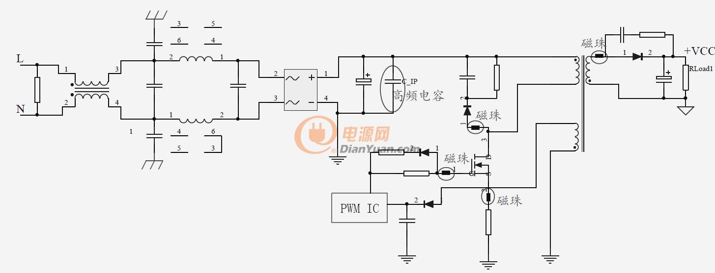

可通过下面措施进行改进:
增加高频电容减小环路面积
我们可以采取措施减小高频电位跳变点的PCB环路面积。增加高频高压直流电容C_IP是减少PCB环路面积和分离高频和低频两个部分回路有效措施。
合理增加磁珠抑制高频电流
为了额外降低di/dt,可以在电路中增加已知的电感,以抑制高频段的电流尖峰和振荡。已知的电感与杂散电感串联,所以总电感值在设计者已知的电感范围内。铁氧体磁珠就是很好的高频电流抑制器,它在预期频率范围内变为电阻,并以热的形式消散噪声能量。

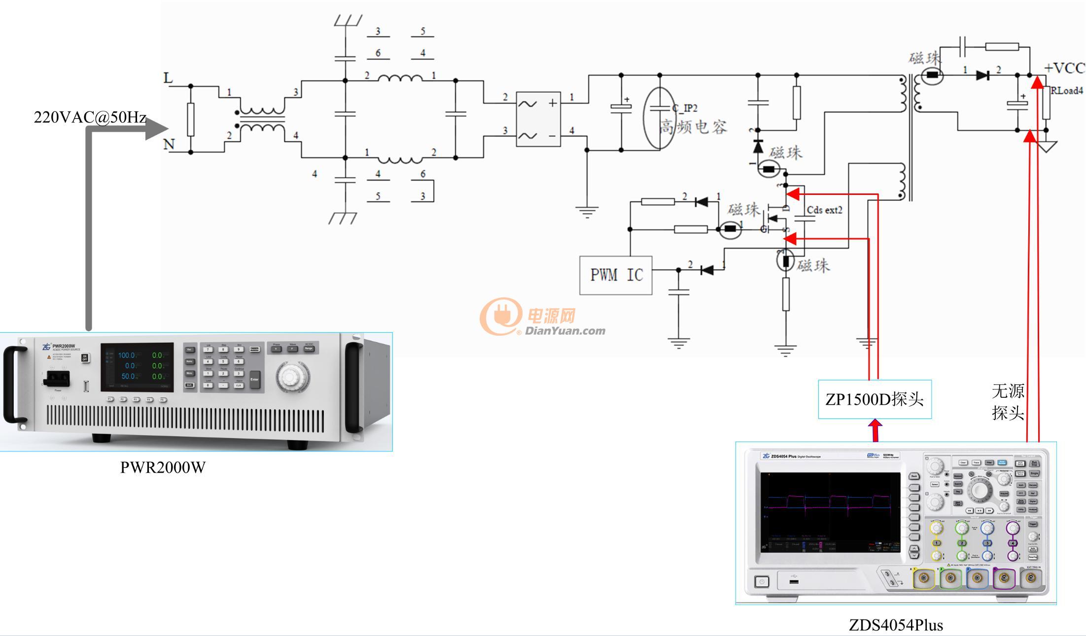

正确使用和选择测量仪器和测量方法有助快速定位问题根源。调试时采用PWR2000W变频电源提供输入电压,在被测试电路出现异常时可以及时保护电路。普通测试探头容易引入额外寄生电感,造成噪声在普通探头中形成反射,引起振荡,会给测量引入不确定因素。采用我司推出的ZP1500D高压差分探头,其输入阻抗高达10MΩ,CMRR可达80dB以上,适合直接对MOSFET测量。ZDS4000系列示波器为数据挖掘型示波器,具有500M模拟带宽和512M存储深度,完全满足深度噪声测量需求。图5为推荐参考测试方案框图。
如何改善开关电源电路的EMI特性?
图 5 MOSFET噪声测试方案

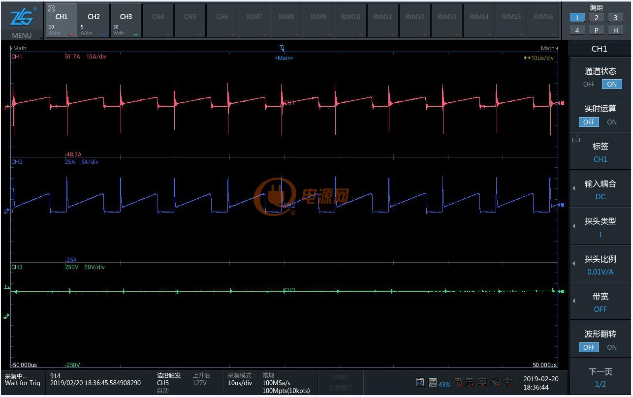

如图5,在G极、S极和RCD电路中分别添加铁氧体磁珠进行优化。使用电流探头ZCP0030和ZDL6000示波记录仪进行测量。在输入110VAC@50Hz/输出100VDC@8A条件下,优化后(通道2蓝色)比优化前(通道1红色),电流尖峰和振荡明显降低。
图 6 电流尖峰优化前后对比

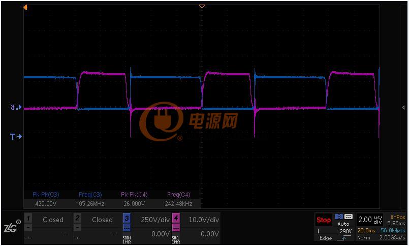

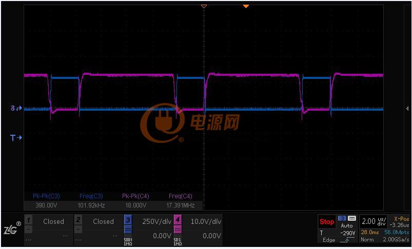

在MOSFET的DS极两端并510pF高压电容,测试Vgs和Vds,优化后比优化前的电压尖峰小30V左右,有效降低电压尖峰,有助与减少EMI。
图 7 电压尖峰优化前

图 8 电压尖峰优化后
