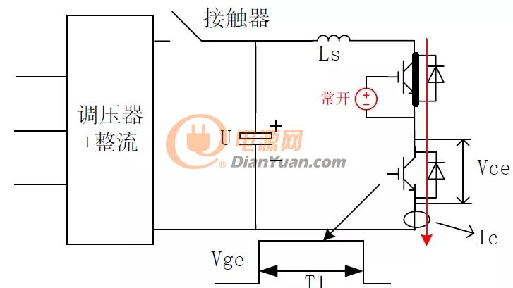

4、第二种测试方法
下图是第二种测试方法:
两种方法,教你快速搞定IGBT短路测试
给上管IGBT驱动器一个常高信号,使上管保持开通,再给下管发单脉冲。这个实验的优点是,确保短路回路中的电感量就是直流母线的杂散电感,足够低。当然,这可能谈不上是第二种方法,只是优化了短路实现的条件,将上面的“粗短铜排”的电感带来的影响消除了。

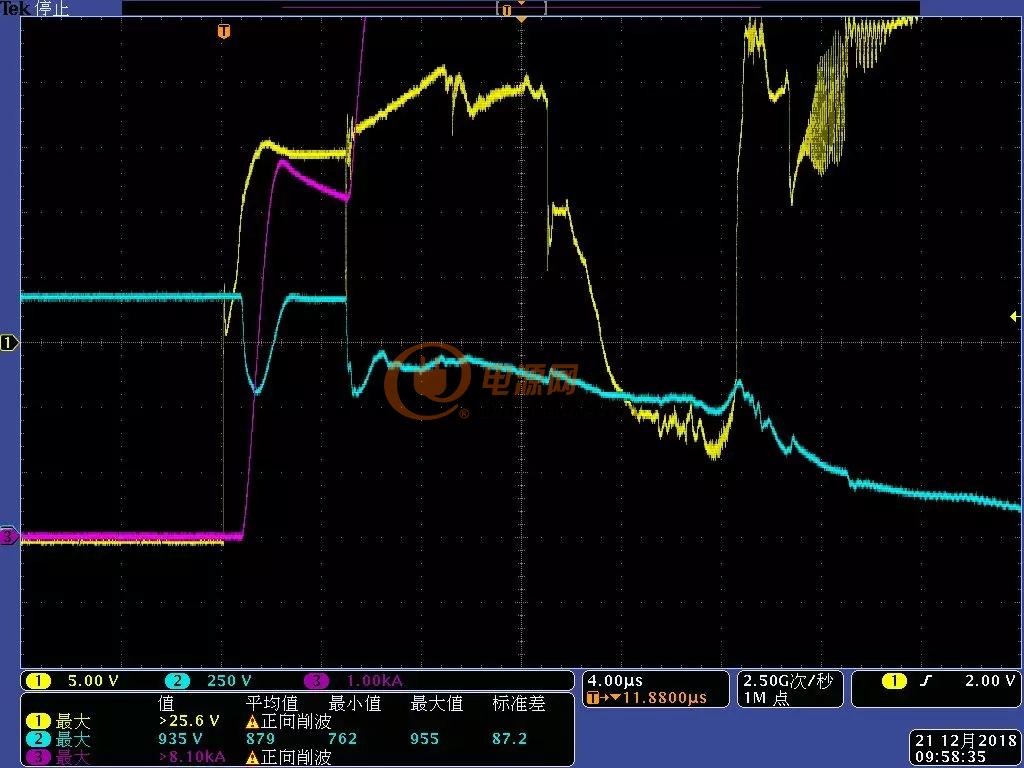

上面提到最近实验中遇到的一个问题,就是测1000A/1700V模块时,母线加到900V时模块失效,失效时的波形如下:
两种方法,教你快速搞定IGBT短路测试
我们可以看到,此时的电流Ic瞬间冲得很高,门极电压也很大,伴随的现象是,门极驱动电路那块发生了严重的烧毁,具体原因还在分析。
