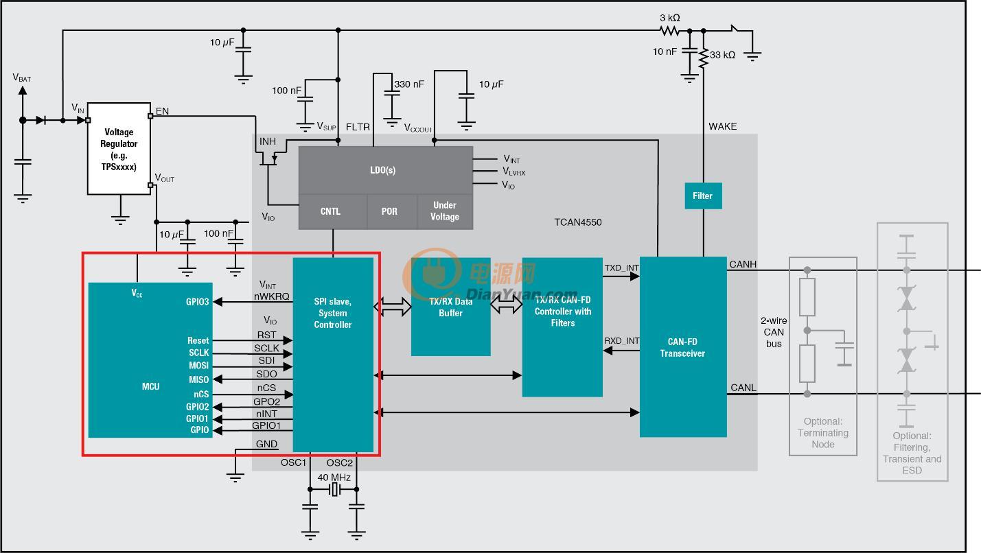

一个很恰当的SBC示例是TCAN4550-Q1,它将CAN FD控制器和收发器置于单一的封装内。该设备藉由串行外围接口(SPI)与微控制器和微处理器通信,在大部分处理解决方案中占有重要地位,支持向几乎所有的设计增添CAN FD的先进功能。图 1是该设备及其如何连接到微处理器的基本框图。
SBC 基础课程——CAN/LIN SBC初学者指南
图1:突出显示了处理器/设备连接的TCAN4550-Q1框图
TCAN4550-Q1提供的其它功能包括VIO(1.8V、3.3V和5V支持);唤醒;休眠;及在非正常可用情况下支持处理器功能的超时看门狗等。

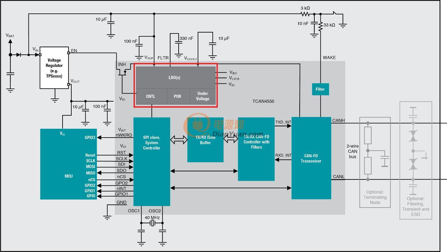

图 2突出显示了SBC(蓝色突出显示)的LDO部分。TCAN4550-Q1的集成式LDO提供125 mA电流。约50 mA用于为CAN FD收发器供电,并保持高达70 mA的输出为嵌入式微控制器或其它组件供应电流。
图2:突出显示LDO的TCAN4550-Q1
