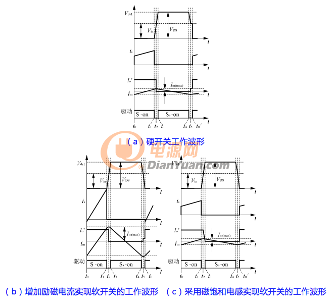

2.1  有源钳位正激变换器硬开关工作模式
硬开关的有源钳位正激变换器工作状态可分为6个工作区间,关键工作波形如图2(a)所示。
[t0~t1]期间主开关S导通,辅助开关Sa断开。变压器初级线圈受到输入电压Vin的作用,励磁电流线性增加,次级整流管导通并向负载输出功率。t1时刻,主开关S断开。
[t1~t2]期间负载折算到变压器初级的电流Io*和励磁电流im给电容Cds1充电和Cds2放电,电压Vds1迅速上升。t2时刻,Vds1上升到Vin,变压器输出电压为零,负载电流从整流管D3转移到续流管D4。
[t2~t3]期间只有励磁电流im通过Lm、Cds1、Cds2继续谐振,并在t3时刻Vds1达到(Vin+Vcs)。辅助开关Sa的反并二极管D2导通,励磁电流给电容Cs充电并线性减小,此时,可驱动辅助开关Sa。
[t3~t4]期间变压器初级线圈受到反向电压Vcs的作用,励磁电流由正变负。t4时刻,Sa断开。
[t4~t5]期间电容Cds1、Cds2与Lm发生谐振,并在t5时刻电压Vds1下降到Vin,变压器磁芯完成磁恢复。
[t5~t0′]期间次级整流管导通,变压器次级绕组短路,给励磁电流提供了通道。在此期间,Vds1维持在Vin,励磁电流保持在-Im(max)。t0′时刻,主开关S被驱动导通,下一个开关周期开始。
很明显,有源钳位正激变换器的变压器磁芯工作在一、三象限,变换器工作占空比可超过50%。由于电容Cds1、Cds2的存在,开关S和Sa均能自然零电压关断,而且Sa能实现零电压导通。但主开关管S工作在硬开关状态。
(a)硬开关工作波形
(b)增加励磁电流实现软开关的工作波形  (c)采用磁饱和电感实现软开关的工作波形
涨知识啦!有源钳位正激变换器的理论分析方法
图2  各种开关电路的工作波形
2.2  有源钳位正激变换器零电压软开关模式
从上面的分析可明显地看出,当变压器励磁电感Lm减小,励磁电流足够大时,[t5~t0′]期间励磁电流除了能提供负载电流外,剩余部分可用来帮助电容Cds2、Cds1充放电。电压Vds1有可能谐振到零,从而实现主功率开关管S的零电压软开通。二极管D1可为负的励磁电流续流。关键工作波形如图2(b)所示,具体的软开关条件将在下一节中详细讨论。很显然,软开关的代价是变压器励磁电流和开关管导通电流峰值大幅增加,开关管及变压器电流应力和通态损耗明显加大。
2.3  应用磁饱合电感器实现零电压软开关
 为了克服上述零电压软开关工作时电流应力过大的缺点。可以在变压器次级整流二极管上串联一个磁饱和电感Ls,如图1所示。当电压Vds1下降到Vin时,[t5~t0′]期间磁饱和电感Ls瞬时阻断整流二极管,使得变压器励磁电流不必负担负载电流,而可完全用来给电容Cds2、Cds1充放电。这样,不必大量减小变压器励磁电感,较小的励磁电流就可以保证电压Vds1谐振到零,实现主功率开关管的零电压软开通。关键工作波形如图2(c)所示。
