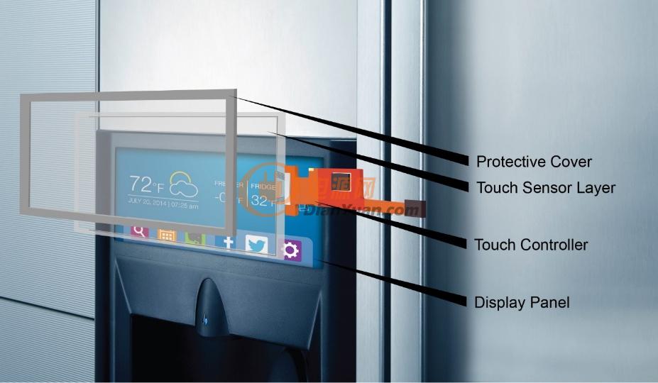

如果屏幕上有薄雾或小液滴,则应支持多点触摸操作。电器应用通常支持两点触摸,但电器设计人员可通过大型显示屏提供十点或十点以上触摸的支持,以便多个用户可以同时触摸。如果用户触摸屏幕时水汇集到一起或者较大的水滴落在水平屏幕上,则应该抑制由水引起的误触摸并且支持正常的单指操作。设计人员应该避免使用盐水等高导电性液体甚至漂白剂等清洁溶液引起的误触摸事件。图2简要介绍了显示面板背后的情况。
图2触摸屏后面的触摸IC中有一系列驱动电极、接收电极以及相应电路,能够准确可靠地检测用户触摸。
