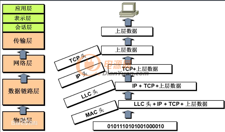

LLC负责识别网络层协议,然后对它们进行封装。LLC是Logical Link Control的缩写,意思为逻辑链路控制子层。LLC报头告诉数据链路层一旦帧被接收到时,应当对数据包做何处理。
数据要通过网络进行传输,要从高层一层一层的向下传送,如果一个主机要传送数据到别的主机,先把数据包装到一个特殊协议报头中(一般分为mac头、llc头、ip头、tcp头),这个过程叫封装,右边是一个数据链路解封的工作示意图:
关于LLC这些知识你知道吗?
