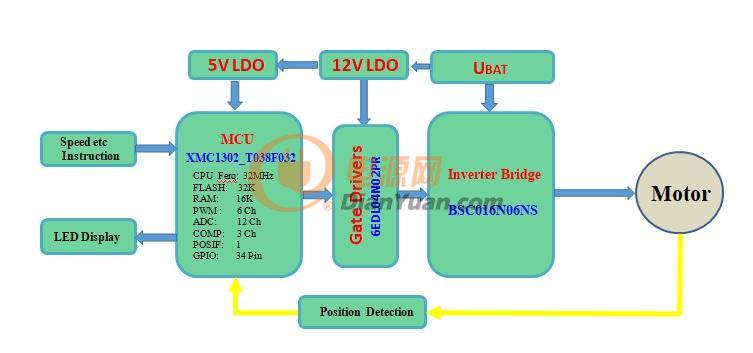

由大联大品佳推出的Infineon XMC1302-T038F032微控制器的电动扳手整体解决方案,针对电动扳手使用BLDC电机无位置传感器控制。该方案通过XMC1302-T038F032微控制器的内置3路比较器进行BEMF采样,内部采用POSIF模块滤波,CCU8输出6路PWM波至驱动芯片6EDL04N02PR,驱动MOSFET管BSC015N06。XMC1302-T038F032微控制器内核工作频率为32 MHz,外设工作频率为64 MHz,内部带增益的ACD进行电流检测和保护,能较好的实现无位置传感器的控制启动算法。芯片采用TSSOP38和QFN24封装,非常适合电动工具的狭小空间。
大联大品佳集团推出基于Infineon的700W电动扳手整体解决方案
图示2-大联大品佳推出基于Infineon的700W电动扳手整体解决方案的方案块图
