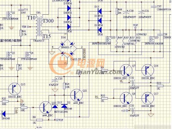

复杂的正弦波电路图
正弦波逆变器与普通逆变器的区别是它输出的波形是个完整的正弦波,失真率低,因此对收音机及通讯设备无干扰,噪声也很低,保护功能齐全,整机效率高。
而正弦波逆变器之所以能输出完整的正弦波是因为采用了比PWM技术更先进的SPWM技术。
